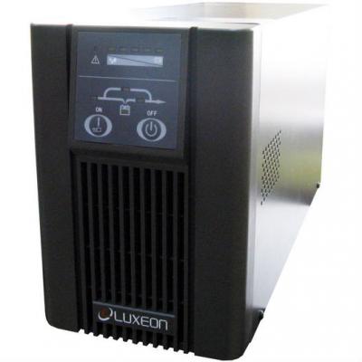

Кеша 546 Опубліковано: 2012-09-16 15:21:02 Share Опубліковано: 2012-09-16 15:21:02 luxeon ups-800l ups-500l только взяли попробовать ups-1000zy Ссылка на сообщение Поделиться на других сайтах
Maxxx 446 Опубліковано: 2012-09-16 15:29:04 Автор Share Опубліковано: 2012-09-16 15:29:04 Такой? А чем он отличается от других китайских братьев? Ссылка на сообщение Поделиться на других сайтах
Кеша 546 Опубліковано: 2012-09-16 16:19:42 Share Опубліковано: 2012-09-16 16:19:42 такой. а много китайских братьев умеют работать с внешней батареей, управлять током заряда и выравнивать напряжение? что-то я ни одного мастека не нашел. Ссылка на сообщение Поделиться на других сайтах
KaYot 3 738 Опубліковано: 2012-09-16 16:42:36 Share Опубліковано: 2012-09-16 16:42:36 Ups-500zy работает 2 или 3 года, я о нем вспоминаю только когда очередная автомобильная батарея сдыхает. Действительно, заводская возможность работать с внешней батареей и 10A зарядник для девайса с такой ценой перевешивает все возможные недостатки. Ссылка на сообщение Поделиться на других сайтах

fenix-vt 81 Опубліковано: 2012-09-17 08:24:16 Share Опубліковано: 2012-09-17 08:24:16 Значит мнения разделились. И на что вы перешли? не перешли сервис у люксеона отменный. они ремонтируют или меняют по гарантии оперативно и без лишних вопросов. Ссылка на сообщение Поделиться на других сайтах

Володя 12 Опубліковано: 2012-09-17 17:53:36 Share Опубліковано: 2012-09-17 17:53:36 http://luxeon.ua/component/page,shop.product_details/flypage,shop.flypage/product_id,169/category_id,33/manufacturer_id,0/option,com_virtuemart/Itemid,34/vmcchk,1/ Есть Ссылка на сообщение Поделиться на других сайтах
KaYot 3 738 Опубліковано: 2012-09-17 18:22:09 Share Опубліковано: 2012-09-17 18:22:09 Как-то за 2000 онлайновый люксеон это уже перебор. Вот rucelf, за те же деньги, тоже онлайновый да под внешнюю батарею - прослужит долго)) http://rucelf.prom.ua/p2745710-istochnik-besperebojnogo-pitaniya.html Ссылка на сообщение Поделиться на других сайтах
