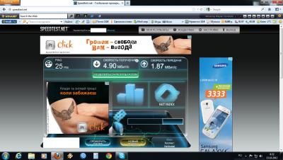

25 по WI-FI это гавно пинг???? а какой был?
тут еще зависит от используемого протокола, в некоторых случая пинг не меняться от загрузки канала, если не ошибаюсь то у микрота с nv2
меняется при nv2 и еще как:)
на ненагруженном канале задержки большие, до 50 бывают, а нагрузишь - и все ок, но не менее 5мс.
