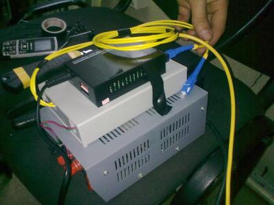

Alex_E 852 Posted 2012-10-25 10:12:31 Share Posted 2012-10-25 10:12:31 Вес кабеля 120кг/км А на какое максимальное расстояние по нему можно подавать питание ? почти 500 метров нормально? Жилы которые выходят из фоба это именно жилы этого кабеля. Link to post Share on other sites
