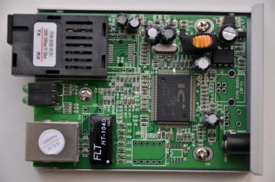

Все китайцы одинаковы, и дохнут одинаково - в БП кондеры пухнут. Дольше всех работают 'оригинальные' optfocus(это они первые придумали планет клонировать), а вот все купленные ТКО(штук 10) сдохли у нас за это лето.
На всех китайских медиках трансивер питается напрямую от блока питания. У Планетов для трансивера используют дополнительный стабилизатор.

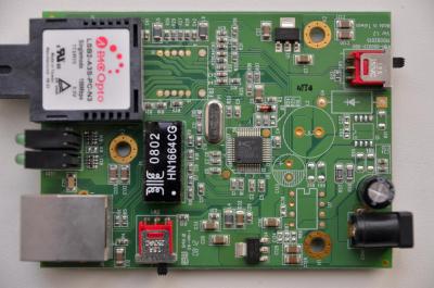

И тот и другой являются медиаконвертормаи, оба собраны на медиаконвертерном чипе, оба имеют контроль оптического линка.
Основные различия - питание трансивера. В IPCOM трансивер 5-вольтовый, питается напрямую от БП конвертора.
В другом трансивер запитан от дополнительного стабилизатора
Толку от всех этих различий минимум. Умирают конверторы от вздутия кондеров БП, собственно без стабилизатора заглючат чуть быстрее, но все равно ведь заглючат.

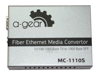

Про сиамских близнецов - A-GEAR и Alistar
На сколько мне известно эти две марки медиаконверторов
сейчас делаются на разных заводах.
