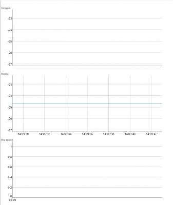

weekend Опубліковано: November 13, 2017 at 15:23 Опубліковано: November 13, 2017 at 15:23 а вот так у меня, вот и не могу понять, чего не пишет статистику

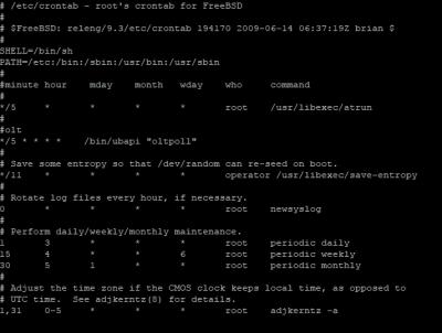

weekend Опубліковано: November 14, 2017 at 08:03 Опубліковано: November 14, 2017 at 08:03 (відредаговано) прописан в кроне и создан файл ubapi в /usr/bin/ , гляньте может где что пропустил Відредаговано November 14, 2017 at 08:16 weekend
l1ght Опубліковано: November 14, 2017 at 08:06 Опубліковано: November 14, 2017 at 08:06 Ну не свети ты ж серийником!
l1ght Опубліковано: November 14, 2017 at 08:08 Опубліковано: November 14, 2017 at 08:08 Ручками команда нормально исполняется? Крон не верно оформлен же
ISK Опубліковано: November 14, 2017 at 08:09 Опубліковано: November 14, 2017 at 08:09 (відредаговано) crontab -e и никак иначе... P. S. Сам когда-то на эти грабли наступил... Відредаговано November 14, 2017 at 08:18 ISK
a_n_h Опубліковано: November 14, 2017 at 08:29 Опубліковано: November 14, 2017 at 08:29 прописан в кроне и создан файл ubapi в /usr/bin/ , гляньте может где что пропустил от кого запускается /bin/ubapi "oltpoll"? в кроне нужно указать имя пользователя. Лог крона в студию!
l1ght Опубліковано: November 14, 2017 at 09:22 Опубліковано: November 14, 2017 at 09:22 Да там нету от кого запуск. crontab -e и не нужно писать от кого
nightfly Опубліковано: November 14, 2017 at 09:38 Опубліковано: November 14, 2017 at 09:38 ubapi oltpoll бы руками выполнили из консоли, да и посмотрели бы, будут графички, или нет. А вообще в таких случаях следует просто вдумчиво посмотреть последнюю часть, скринкастов по установке: Смотря на этот кронтаб, я понимаю, что у человека вообще ничего не должно работать, так как оно задумано. И это не только про поней.
weekend Опубліковано: November 14, 2017 at 11:39 Опубліковано: November 14, 2017 at 11:39 спасибо, все заработало, я не там создал файл ubapi, и действительно лучше всего вносить через crontab -e

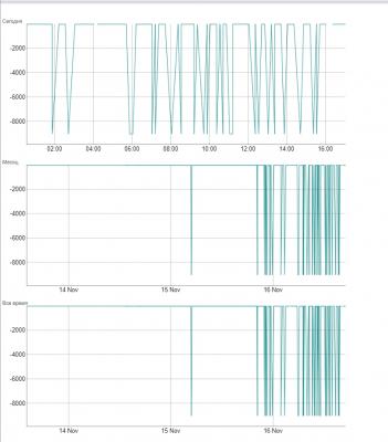

weekend Опубліковано: November 16, 2017 at 15:14 Опубліковано: November 16, 2017 at 15:14 (відредаговано) после нескольких дней, вот такую картину выдает. В первый день нормальные значения были, но последние 2 дня как то непонятно ведет учет. Відредаговано November 16, 2017 at 15:16 weekend
