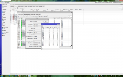

П.С.: как видно со скрина для тех же 200 РРРоЕ + НАТ + кваесы - загрузки по процу нету, что не может не радовать.
Согласно скрина , еще приблизительно столько же трафика и железка упрется . cpu4 загружен , дропы по портам .
да там он не постоянно...то там 40, потом на другом 20 и на другом 21..то есть прыгает...как бы не плохо.
При нормальном распределении нагрузки ядер равномерная +-20%
В атаче как должно быть на микротике (bgp - 3 full table + 2гбит/с нагрузка, и по графику видно что бгп сканер достаточно сильно грузит одно ядро . )

вот скрин с борда ТС.
видно что в онлайне около 200 РРРоЕ сесий
видно что около 150 мбит приходит на аплинк, но около 70 мбит просто транзитом уходит на другой БРАС. то есть 200 РРРоЕ сесий хавают около 80 мбит, тарифы 40-100 мбит.
на борде ТС также нарезаны кваесы + НАТ.
в ТС есть одна проблема(почему я это пишу- ТС звонил ко мне и просил помочь почему тупит инет, потому я имею доступ к борду) - абоны говорят что тупит инет.
в ходе разговора с ТС выяснилось: биллинге нету и всех абонов он создает и управляет с МТ вручную.
в борд включается аплинк гиговой СФП, провайдер сверху канал не резал, и я реально к его трафику ещё со своего борда через пол Украины гнал 200-300 мбит бандвич тестом - борд даже не почувствовал, все прокачалось без проблемс.
если смотреть на загрузку процов - вообще сказка даже при такой нагрузке...
в конце концов выяснилось что он всех абонов НАТит чере з 1 внешний IP - это может быть причина намбер 1 сказал я ему
проблема номер 2 могла бы быть что канала в провайдера не хватате - то тогда я бы ещё не нагрузил 300 мбит от себя логично, НО:
когда я сказал ТС напрямую подключится в гиговый порт борда и включить торрент(до этого ТС под словом тупит инет говорил что спидтест не показывает) - торрент не поднялся выше 30 мбит. когда же ТС прописал в себя на компе в качестве шлюза ещё один смаршрутизированый ІР от провайдера(борд был тупо в качестве коммутатора) - торрент опять не поднялся выше 30 мбит - мое логично умозаключения - нету канала от прова, НО тогда как поднялись мои 300 мбит?
Проблема со скоростями была здесь
Ну покажи? Мне очень интересно как ты это сделал? Проста как мне кажется, ядро микротика на компьютере (кор 5 или как там не было) не может пропустит более 1Гбит/с. Тем боле 1,3гбит/с, плюс 25% цп нагрузка )) Выход что, до 60-70 % цп нагрузки ты сможешь пропустит 2,6Гбит/с? Тогда зачем Циско ВХР7206 20-30к доллар? )))

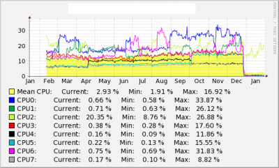

Баловались микротиком на x86. К примеру на amd phenom x4 965, сетевая intel ET при 250мб трафика, 400 pppoe сессиях нагрузка на проц была 20...35%, причем на одном из ядер нагрузка была 50-60% и прыгала время от времени на соседние ядра, и лаги были жуткие. На такую же машинку поставили debian + accel-ppp - нагрузка на проц не привышает 5% на всех ядрах, тормозов не замечено...
Так что думайте, стоит ли покупать железку от микротик за 1000$, или собрать x86 за до 500$ и поставить на него всё что захотите, хоть mikrotik ros... а когда перерастёте, на том же железе за ночь переедете на linux/freebsd.
