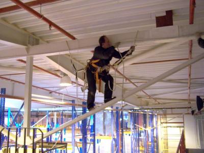

Alex_E 852 Опубликовано: 2013-02-09 23:31:42 Share Опубликовано: 2013-02-09 23:31:42 Ну тогда для разнообразия еще пару фоток. Там кстати видно крепление вас как монтажника, так как иногда нужно иметь две руки свободными. Вот тут не подойдет ни одна из систем альпиниста Ссылка на сообщение Поделиться на других сайтах

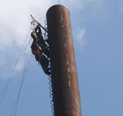

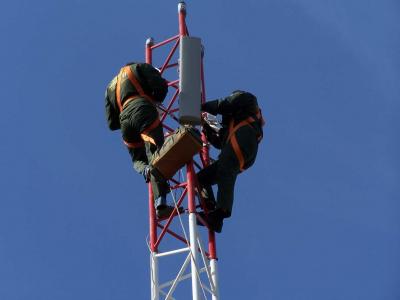

alex_o 1 194 Опубликовано: 2013-02-10 07:17:29 Share Опубликовано: 2013-02-10 07:17:29 Не в качестве рекламы b001.jpg Обратите внимание, справа у монтажника на системе висит катушка. Это катушка безопасности, оно позволяет перемещаться по платформе, но если резко дернуться, она заблокируется. Вот тут на спине видна стропа безопасности которая затормозит если вы сорветесь tarelka2.jpg О братите внимание на точки креления, это именно задняя точка Почему думаю понятно, при боковом креплении и резком обрыве вас просто сломает.... Вот тут этот элемент хорошо видно 2_bar.jpg А вот его ответная часть два фиксирующхся зажима foto27.jpg Слева от монтажника, вы когда подымаетесь их просто перещелкиваете, таким образом всегда на страховке. "Страховочная самоблокирующаяся катушка" у альпинеров известна как grigri - делает тоже самое, но весит в 10 раз меньше. Аналогично и карабины - выдерживают стандартную нагрузку до 2 тонн, но весят при этом граммы. К тому же карабины с ВИНТОВОЙ муфтой безопаснее - они открываются ТОЛЬКО руками. И как надо не ценить собственную жизнь, чтобы позволить себе цеплять страховку на спину!!! При срыве с зависанием такой человек не сможет САМОСТОЯТЕЛЬНО выбраться! Пообщайтесь с работниками горных спасслужб, поседеете... Ссылка на сообщение Поделиться на других сайтах

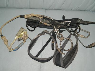

kostya53 110 Опубликовано: 2013-02-10 12:59:55 Share Опубликовано: 2013-02-10 12:59:55 что дома нарыл, для быстрых халтур, веревку не фоткал остальное на даче и остального гораздо больше. Ссылка на сообщение Поделиться на других сайтах
