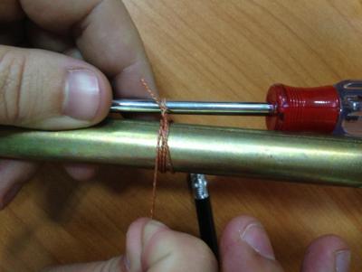

УмникХреновъ 667 Опубліковано: 2013-02-21 14:16:48 Share Опубліковано: 2013-02-21 14:16:48 Зажимы такие же. Взял нитку. Намотал на анкер четыре витка. Потянул до обрыва. Лопнуло именно там. Ссылка на сообщение Поделиться на других сайтах

VNSolutions 2 Опубліковано: 2013-02-21 15:02:17 Share Опубліковано: 2013-02-21 15:02:17 Зажимы такие же. Взял нитку. Намотал на анкер четыре витка. Потянул до обрыва. Лопнуло именно там. Лопнуло в узле? С чего вы вообще взяли, что в обведенном вами красном квадратике создается нагрузка? Ее там вообще нет. А объяснять как работает зажим, по известным причинам, я не стану. Скажу только то, что есть заявленные нагрузки, которые были подтверждены испытаниями, и об этом уже писал VAI в этом посте. Я уверен, что этой информации более чем достаточно для спокойного использования данного решения. Ссылка на сообщение Поделиться на других сайтах
Den_LocalNet 1 474 Опубліковано: 2013-02-21 15:55:24 Автор Share Опубліковано: 2013-02-21 15:55:24 Зажимы такие же. Взял нитку. Намотал на анкер четыре витка. Потянул до обрыва. Лопнуло именно там. Лопнуло в узле? С чего вы вообще взяли, что в обведенном вами красном квадратике создается нагрузка? Ее там вообще нет. А объяснять как работает зажим, по известным причинам, я не стану. Скажу только то, что есть заявленные нагрузки, которые были подтверждены испытаниями, и об этом уже писал VAI в этом посте. Я уверен, что этой информации более чем достаточно для спокойного использования данного решения. обо всем и ни о чем отметились в теме? Ссылка на сообщение Поделиться на других сайтах
