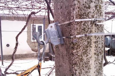

а можно мне вставить своих 5 копеек и показать как можно удешевить монтаж клюка  или чего угодно где используется лента, прошу обратить внимание что при монтаже скрепы не используются --  только : http://local.com.ua/forum/topic/43658-%D0%BF%D1%80%D0%BE%D0%B4%D0%B0%D0%BC-%D1%81%D1%82%D1%8F%D0%B6%D0%BA%D0%B8-%D0%BC%D0%B5%D1%82%D0%B0%D0%BB%D0%BB%D0%B8%D1%87%D0%B5%D1%81%D0%BA%D0%B8%D0%B5-%D1%85%D0%BE%D0%BC%D1%83%D1%82%D1%8B/

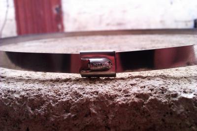

На фотках четко видно, что крюк к опоре прилегает неплотно. Чем делается утяжка хомутов? ИМХО, руками (не все же Иваны Поддубные) такой хомут плотно не затянуть.
Тут ещё вопрос что будет с "шариком" при длительной вибрационной нагрузке (аля ветер болтает провода)?
Всё-таки скоба как ни как фиксирует ленту, а тут непонятно.
добавлю еще по стяжкам:
1. не на все столбы хватит длины 680мм
2. её вообще можно разобрать при желании в исходное состояние что бы вторично затянуть?

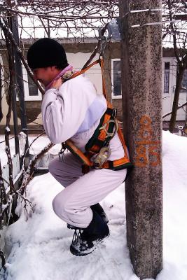

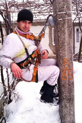

Ну да, не плотно - потому что на крюк пошла нагрузка в 67 кг (живого монтажника :) ) Не думаю что даже при очень большом количестве кабелей Вы дадите такой вес.Вообще утяжка делается в ручную с минимальным количеством усилий - как простого пластикового хомута, но для более лучшего натягивания можно использовать просто плоскогубцы.
для эксперимента был сделан пролет, который уже простоял неделю - стоит дальше, каких либо ослаблений не видно.
