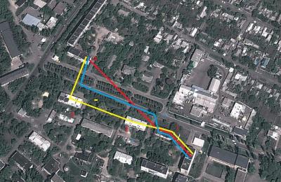

Постараюсь обьяснить с картинкой.
Желтая-по домам, но на доме № 2 проблемная крыша, и с жильцами не очень сложилось , так что особо на него и лезть не хочеться.
Красная-на прямую (пересчитал получилось 220 метров)
Голубая- с д№1 по столбам и потом на дом №4
По расстояниям-
1-4 около 220 метров
1-2 около 40 метров
2-3 около 100 метров
3-4 около 70 метров
По расстояниям-
1-2 около 40 метров
3-4 около 70 метров
Вопрос. Какая конечная цель? Попасть на дом №4?
Относительно красной линии. Сразу отбросьте эту затею.
Такой пролет...по диагонали через двусторонний бульвар... очень чревато может закончится. А если он грохнется на кого-то?
По расстояниям-
1-2 около 40 метров
3-4 около 70 метров
да. конечная цель попасть на дом №4. А чтоб упало. конечно же не хочеться :)
ИМХО, я бы повесил желтым  маршрутом, но для перехода через бульвар спустил бы кабель с 3-го дома на опору (угол синего маршрута) и потом на 4 дом
