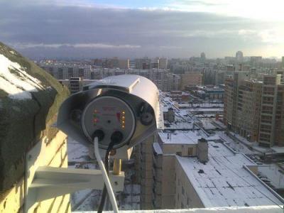

недавно знакомый покупал китайского производства 1000 уо комплект - дальность 500 м - макс пропускная способность 155 мб

касательно FSO идея хорошая,  но как сказал tigra7707 за 30килограм грн принципы балансоутрымовача могут немного и подвинутся
