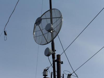

Alex_E 852 Опубликовано: 2013-03-22 14:13:17 Share Опубликовано: 2013-03-22 14:13:17 Есть культурные предложения по всему кроме этого глюкавого тплинка. Ссылка на сообщение Поделиться на других сайтах
Земеля 730 Опубліковано: 2013-03-22 14:14:35 Share Опубліковано: 2013-03-22 14:14:35 монтаж и эксплуатация со всеми нарушениями писец как это все еще работает Ссылка на сообщение Поделиться на других сайтах
sfc 17 Опубліковано: 2013-03-22 16:52:31 Share Опубліковано: 2013-03-22 16:52:31 руки би поотбивать тому, кто поналип этих сполей! как я люблю все эти шарашкины конторы и их "специалистов".... Ссылка на сообщение Поделиться на других сайтах
kvirtu 315 Опубліковано: 2013-03-22 17:13:12 Share Опубліковано: 2013-03-22 17:13:12 (відредаговано) Сильно не пинайте, в радио не шарю, но как я понял должен быть разнос антенн, а не так как 2-м фото сверху ??? Відредаговано 2013-03-22 17:13:25 kvirtu Ссылка на сообщение Поделиться на других сайтах
Учумелые ручки 705 Опубліковано: 2013-03-22 18:22:02 Share Опубліковано: 2013-03-22 18:22:02 (відредаговано) Аналогично "не щарю", есть вопрос: На первом фото есть что-то наподобие "сетчатой тарелки" - это стандарт такой, или "самопал"? В разрезе "излучателя" конечно. Просто интересно. Відредаговано 2013-03-22 18:22:51 Учумелые ручки Ссылка на сообщение Поделиться на других сайтах
Georg1986 11 Опубліковано: 2013-03-22 19:04:04 Share Опубліковано: 2013-03-22 19:04:04 (відредаговано) Это рефлекторная решётка, усиливающая уровень сигнала, в то же время, увеличивает дистанцию действия передатчика. На 2 фото просто жесть, явно ребята не в "кугсе", что они делают . Відредаговано 2013-03-22 19:06:41 Georg1986 Ссылка на сообщение Поделиться на других сайтах
sfc 17 Опубліковано: 2013-03-22 19:07:19 Share Опубліковано: 2013-03-22 19:07:19 Аналогично "не щарю", есть вопрос: На первом фото есть что-то наподобие "сетчатой тарелки" - это стандарт такой, или "самопал"? В разрезе "излучателя" конечно. Просто интересно. да, можно сказать, что стандарт. вернее, это классика двузеркальной прямофокусной антенны. точно так же устроена многими здесь используемая антенна rocket dish. в фокусе малого зеркала стоит точка доступа с интегрированной антенной. Ссылка на сообщение Поделиться на других сайтах

sfc 17 Опубліковано: 2013-03-22 19:15:41 Share Опубліковано: 2013-03-22 19:15:41 Сильно не пинайте, в радио не шарю, но как я понял должен быть разнос антенн, а не так как 2-м фото сверху ??? разнос здесь не при чем. на таких частотах разнос особой роли не играет. монтаж сделал тот, у которого руки из жопы выросли. что касается верхней фотографии, то очень большое опасение вызывает расположенная внизу траверса. если это радиовещание или еще хуже - 220 В, то такое "соседство" нарушает все мыслимые и не мыслимые нормы и правила! Ссылка на сообщение Поделиться на других сайтах
sfc 17 Опубліковано: 2013-03-22 19:16:53 Share Опубліковано: 2013-03-22 19:16:53 Это рефлекторная решётка, усиливающая уровень сигнала, в то же время, увеличивает дистанцию действия передатчика. На 2 фото просто жесть, явно ребята не в "кугсе", что они делают . вы прожуйте сначала, а потом пишите Ссылка на сообщение Поделиться на других сайтах
kostya53 110 Опубліковано: 2013-03-22 19:44:30 Share Опубліковано: 2013-03-22 19:44:30 ну скорее всего на первом фото провода радио, а не 220, я на высотках 220 так так видел, ну и наверное стяжек не хватило к трубе пришпилить, но такой монтаж встречается очень часто, перестаешь удивляться, воробушек на витуху сядет и нету интенрету. Ссылка на сообщение Поделиться на других сайтах
Georg1986 11 Опубліковано: 2013-03-22 20:10:26 Share Опубліковано: 2013-03-22 20:10:26 (відредаговано) Это рефлекторная решётка, усиливающая уровень сигнала, в то же время, увеличивает дистанцию действия передатчика. На 2 фото просто жесть, явно ребята не в "кугсе", что они делают . вы прожуйте сначала, а потом пишите Что же вызвало у вас такое "очучение" ? 1 - контора явно "Вася Пупкин" не умеющая считать и дорожить своими частотами, Ваше 220 вольт, чуть меня не убило, может вы на высотках ни разу не были? Про проводное радио слыхали? Так вот, это оно самое радио, построенное ещё при СССР. Неужели одна школота занимается интернетом? Відредаговано 2013-03-22 20:13:26 Georg1986 Ссылка на сообщение Поделиться на других сайтах
kvirtu 315 Опубліковано: 2013-03-22 20:32:26 Share Опубліковано: 2013-03-22 20:32:26 Сильно не пинайте, в радио не шарю, но как я понял должен быть разнос антенн, а не так как 2-м фото сверху ??? или еще хуже - 220 В, то такое "соседство" нарушает все мыслимые и не мыслимые нормы и правила! То радио, в чистом виде Ссылка на сообщение Поделиться на других сайтах
sfc 17 Опубліковано: 2013-03-22 20:50:28 Share Опубліковано: 2013-03-22 20:50:28 1. на верхней фотографии не видно где расположено сие сосредоточение фуфаек. так что можете "убиваться" и далее. 2. соседство с радиосетью есть тоже крайне не хорошо. 3. не надо мне рассказывать, что такое проводное радио, я о нем знаю по больше вашего. и про ссср тоже. похоже, что вы еще не родились, когда я занялся радиотехникой. п.с. вы, Georg1986, просто наглый хам! Ссылка на сообщение Поделиться на других сайтах
Georg1986 11 Опубліковано: 2013-03-22 20:59:48 Share Опубліковано: 2013-03-22 20:59:48 (відредаговано) Спасибо, что хоть не упираетесь как баран, а признаете свои недочёты. PS радио стойку видно впритык, как ясный день. На фото одножильная проволока. К теремкам подходит многожильный алюминий, мэйд из "РЕС". Відредаговано 2013-03-22 21:05:47 Georg1986 Ссылка на сообщение Поделиться на других сайтах

Georg1986 11 Опубліковано: 2013-03-22 21:16:03 Share Опубліковано: 2013-03-22 21:16:03 (відредаговано) Да и пусть висит ваше устройство, проводному радио оно не помешает, но куча радио передатчиков на 1 трубе создает друг другу помехи. Вася Пупкин разнёс по частотам свои творения и счастливо пиратит в эфире, а был бы это лицензиат, разнес свои творения друг от друга подальше и желательно за стены, дабы это не фонило друг на друга на приближённых частотах (гармоники и т.д. , если понимаете о чём я говорю). Відредаговано 2013-03-22 21:17:13 Georg1986 Ссылка на сообщение Поделиться на других сайтах
