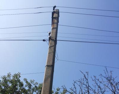

Погоджуюсь з Вами щодо цієї схеми. Ця схема з використанням зварних сплітерів не вміщалася мені в б'юджет  із-за декількох ньюансів при моїх перших розрахунках:
1) я розраховував при умові, що зварний сплітер і планарний з'єднуються через адаптер, а не проварюються(+0,5Дб до затухання);
2) я чомусь рахував , що при вході зовнішнього пачкорда в ОНУ-шку також потрібно рахувати втрати як на адаптері(+0,5Дб до затухання);
Забравши ці ньюанси все вмістилося в б'юджет.
Але чесно кажучи, мені важко уявити як укласти волокна і сплітери у 2-ій, 7-ій і 8-ій муфтах. Там всюди по три сплітера.
Але все одно щиро вдячний!

Я не считаю необходимым использование адаптеров, лучше варить. Т.е. адаптеры только на абонентов.
Во 2, 7 и 8 муфтах будет занято по 7 посадочных мест под гильзы, ну если больше ничего не варить.
