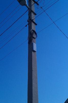

Вот надумалось открыть такую темку.В силу того что PON в ЧС набирает обороты, думаю многим будет полезно (в том числе и мне) посмотреть на обычный монтаж сети на базе xPON в самом обычном частном сект
все просто - берем тупо край оптики наматываем на длинный кусок плинтуса потом как копьем в ветки опачааа тока не ржать но именно так и делаем

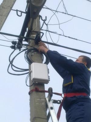

А не боитесь что стяжка лопнет? Или то не стяжка?
Боюсь, зиму провисело, буду делать какие то крепления, но еще думаю какие лучше.
Вести просто находка для шпиена :)
Номера машины есть название предприятия то же.
Где каска то у монтажника ;)
Лестница имеет паспорт поверки и шрифт заземления ;)
Ну а так молодец!
Вот я знал что так ты напишешь. Лестница в норме. А вот каски, не одели.
Учту замечания и устраню полюбому.)))

Простите, Вы готовы что-то сказать по делу? смайлов и вопросительных знаков у нас достаточно и без Вас.
Мне в РЕСе сказали с лестницы работать низя. А еще обещают отправить на какието курсы. Обрадовало что курсы бесплатные!
Шухер поднял важный момент, его можно выделить просто в отдельную тему.
Так как после подписания договора с рес...., всплывает очень много моментов, шухер скорее не курсы а инструктаж перед началом работ.
Кстати вест, а у монтажника есть допуск группы электробезопасности и допуск к высотным работам ;)

А как же, конечно, електроустановки до 1000В. Все окончили местное ПТУ на электромонтажника.  ;)
Извините, на вышку еще не заработал. Да и тема не об этом)))
Даже с диэлектрической? Странно, видел ресовцы сами с таких работали. Думал такую приобрести.

_West_, проволока на креплении запаса торчит во все стороны :)
мы запасы (до 5-7 метров) крепим на уходящий/приходящий кабель, на опоре только бокс.

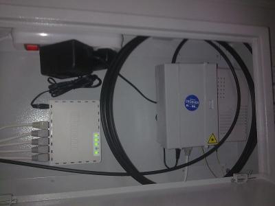

Не ПОН, но близко, это мой FTTH
очень неверное решение
первое - это не муфта а оптобокс для применения ВНУТРИ помещения
второе - ввод кабеля сверху - ждите приколов после забавного комплекса событий: дождь -> мороз
кстати вы особо не огорчайтесь, у нас так тринити в ЧС халтурит, пока живые)
Проволочка!? Ну и йух с ней. Нормальный монтаж.
За габарит по ПУЭ не ругали еще?
2.4.78. На общих опорах допускается совместная подвеска СИП
ВЛИ и изолированных проводов ЛС и ЛРС. В этом случае должны выполняться
следующие требования:
1) номинальное напряжение ВЛИ должно быть не выше 380 В;
2) номинальное напряжение ЛРС должно быть не выше 360 В;
3) номинальное напряжение ЛС, расчетное механическое
напряжение в проводах ЛС и расстояние от нижних проводов ЛС до поверхности
земли должно отвечать требованиям «Правил строительства и ремонта воздушных
линий связи и радиотрансляционных сетей»;
4) провода ВЛИ следует располагать выше проводов ЛС и ЛРС:
расстояние по вертикали от СИП до верхнего провода ЛС и ЛРС независимо от их
взаимного расположения должно быть на опоре и в пролете не менее 0,5 м. Провода ВЛИ и провода
ЛС и ЛРС рекомендуется располагать с разных сторон опоры.
2.4.79. Совместная подвеска на общих опорах неизолированных
проводов ВЛ и кабелей ЛС не допускается.
Совместная подвеска на общих опорах неизолированных проводов
ВЛ напряжением не более 380 В и кабелей ЛРС допускается при соблюдении
требований 2.4.77 для изолированных проводов ЛРС.
2.4.81. На опорах ВЛИ или ВЛ допускается подвеска волоконно-оптических
кабелей связи (ОК):
- неметаллических самонесущих (ОКСН);
- неметаллических навитых на фазный провод или жгут СИП
(ОКНН).
Расстояние от ОКСН до поверхности
земли в населенной и ненаселенной местности должно быть не менее 5 м. Расстояние между проводами линии электропередачи и ОКСН на опоре и в
пролете должно быть не менее 0,4
м.
