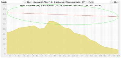

Прикрепил схему рельефа, картина не фонтан но попробовать можно.
Судя по скрину профиля рельефа, справа у вас 9ти этажный дом, с левой стороны скорее всего мачта. Зона френеля конечно далека от идеальной, но всё же работать кое как должно. Вопрос в другом - как думаете, что будет если какойнидь вася, живущий на 9ом этаже включит у себя дома 2х ваттный китайский роутер?

Грей, "картина" не тянет даже на "не фонтан"!
линк-тест сам по себе не очень корректный сервис. 20 км - приличная дистанция, должна учитываться кривизна земли. здесь этого нет. нет данных, что находится на препятствующей возвышенности. если там еще и лес, то вообще засада.
несколько исправить ситуацию поможет переход на 5 ггц и увеличение высоты подвеса на стороне точки 1.
чтобы вы понимали, Земеля вам пытался указать диаметр эллипсоида 1-й зоны френеля в центре дистанции. видимо, указал "на глазок". на самом деле, максимальный диаметр на дистанции 20 км при частоте 2,4 ггц около 25 м.
могу завтра (ближе к вечеру) сделать более точный профиль. координаты отправляйте в лс.

И да, дело дрянь, с 7 по 12 км лес, как раз место возвышенности, это нужно добавлять + 20 метров на карте профиля рельефа под деревья, тогда с высоты точки 1 даже не будет прямой видимости, а если еще чтоб полностью освободить зону фринеля то еще +10, итого на точке 1 мачта +30 а это фактически не реально.
