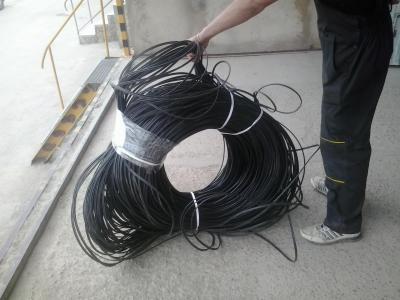

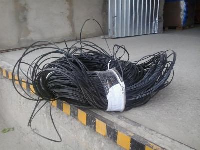

вот километр южкабла на стальке 12 волокон
незнаю, так айпиком намотал или так деливери возил или сталька из пружинной стали сделана хз но поебались полдня пока размотали.

айпиком всегда хреновые бублики сматывал, но последний "Колобок" от них это просто шедевр
