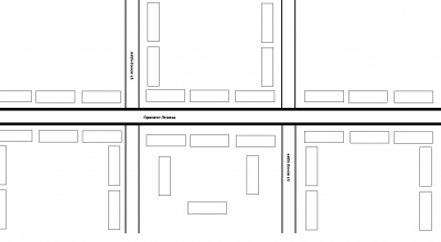

SuperSonic Опубликовано: July 27, 2013 at 07:44 Опубликовано: July 27, 2013 at 07:44 (відредаговано) Нужно спроектировать некоторый населенный пункт, имеется проспект с обоих сторон которого стоят 9ти этажки, в некоторых местах они объединены в небольшие дворы (4-5 домов с удалением от проспекта), в общей сложности примерно 100 домостроений Предполагаемые тарифы: 10, 20, 30 мбит + IPTV. с возможностью поднятия скорости до 50 мбит Предполагаемая схема: шина (дом через дом), в тех местах где дворы дом - от него два дома, от них ещё по дому Вопрос: сколько домов вешать на одно волокно ? Если по пропускной способности по 1гбита с такими тарифами хватит на все 100 домов, но было бы очень глупо подвергать вероятности проблем подключенного абонента в последнем доме, что его дом подключен через 99 предыдущих. В среднем 4 подъезда в доме Відредаговано July 27, 2013 at 07:51 SuperSonic
Учумелые ручки Опубліковано: July 27, 2013 at 08:20 Опубліковано: July 27, 2013 at 08:20 А смысл? Поиметь множество точек отказа вместо одной? Чем вам звезда не угодила? При нынешних-то ценах на оптику? Тем более некоторые уже делают волокно на подъезд И, лично я, не вижу в этом ничего плохого. Нет, конечно если вы планируете проникновение на уровне 2-5% тогда да, можно и сэкономить ... Только вот имеет ли смысл тогда вообще там строится?
SuperSonic Опубліковано: July 27, 2013 at 08:24 Автор Опубліковано: July 27, 2013 at 08:24 (відредаговано) А смысл? Поиметь множество точек отказа вместо одной? Чем вам звезда не угодила? При нынешних-то ценах на оптику? Тем более некоторые уже делают волокно на подъезд И, лично я, не вижу в этом ничего плохого. Нет, конечно если вы планируете проникновение на уровне 2-5% тогда да, можно и сэкономить ... Только вот имеет ли смысл тогда вообще там строится? проникновение процентов 10-15, не особо позволяет бюджет тянуть оптику от серверной в подъезд вообще хочу взять des-3200-28f, 24 порта отдать под мини узлы (4-5 домов) при необходимости ставить гигабитную активку Відредаговано July 27, 2013 at 08:25 SuperSonic
SuperSonic Опубліковано: July 27, 2013 at 09:26 Автор Опубліковано: July 27, 2013 at 09:26 а если с такой точки зрения брать, как лучше объединить: 1. 4 дома через 1 узел, 6 домов через второй узел, 5 домов через третий 2. все эти дома через 1 узел?

slimq Опубліковано: July 27, 2013 at 10:39 Опубліковано: July 27, 2013 at 10:39 Нужно спроектировать некоторый населенный пункт, имеется проспект с обоих сторон которого стоят 9ти этажки, в некоторых местах они объединены в небольшие дворы (4-5 домов с удалением от проспекта), в общей сложности примерно 100 домостроений Предполагаемые тарифы: 10, 20, 30 мбит + IPTV. с возможностью поднятия скорости до 50 мбит Предполагаемая схема: шина (дом через дом), в тех местах где дворы дом - от него два дома, от них ещё по дому Вопрос: сколько домов вешать на одно волокно ? Если по пропускной способности по 1гбита с такими тарифами хватит на все 100 домов, но было бы очень глупо подвергать вероятности проблем подключенного абонента в последнем доме, что его дом подключен через 99 предыдущих. В среднем 4 подъезда в доме Делайте как вам удобней CWDMы и DWDMы постоянно дешевеют. Главное магистральных волокон не менее 4 предусмотреть. А точкой отказа может быть и магистраль, не тянуть же из-за этого отдельную магистраль к каждому дому.

SuperSonic Опубліковано: July 27, 2013 at 10:46 Автор Опубліковано: July 27, 2013 at 10:46 Я предполагаю сделать как-то так На узел забрали волокно, от узла пустили разветвление уже сколько надо
KaYot Опубліковано: July 27, 2013 at 10:51 Опубліковано: July 27, 2013 at 10:51 На плане местности нифига не видно, по первоначальной схеме самый просто вариант классический - 24ех волоконный кабель воздушками по крышам, по обоим сторонам проспекта. Там где отходят несколько домов - микроузел в ближайшей 9ти этажке и от нее 4/8 жильный кабель на эти дома. Будут основные дома включены прямым волокном, часть зависеть от микро-узлов. Про колбасу забудьте, стоимость стройки почти та же, но качество на порядок ниже. Про колбасу "по-киевстаровски" тоже забудьте, с такими вопросами кольца строить не нужно

SuperSonic Опубліковано: July 27, 2013 at 13:02 Автор Опубліковано: July 27, 2013 at 13:02 комуттаторы будут edge-core es 3510, то просто в программе такие картинки вопрос в схеме На плане местности нифига не видно, по первоначальной схеме самый просто вариант классический - 24ех волоконный кабель воздушками по крышам, по обоим сторонам проспекта. Там где отходят несколько домов - микроузел в ближайшей 9ти этажке и от нее 4/8 жильный кабель на эти дома. Будут основные дома включены прямым волокном, часть зависеть от микро-узлов.Про колбасу забудьте, стоимость стройки почти та же, но качество на порядок ниже. Про колбасу "по-киевстаровски" тоже забудьте, с такими вопросами кольца строить не нужно а что там должны быть видно?
VoodooHaker Опубліковано: July 27, 2013 at 13:19 Опубліковано: July 27, 2013 at 13:19 при такой топологии можно получить до 100 чел на один микроузел (жилу). Вопрос - Какие свичи лучше использовать на 1. микроузлах? 2. простых домах?, если сервер микротик, доступ по PPPoe. Можно ли рассмотреть вариант с неуправляемыми? Спасибо.
Учумелые ручки Опубліковано: July 27, 2013 at 14:59 Опубліковано: July 27, 2013 at 14:59 (відредаговано) Так. По спутнику нифига не понял, вернемся к первоначальной картинке. По одной стороне 4-ка от "основного узла" (на запас) или 2 двойки по обоим сторонам проспекта если нет возможности "перейти" онный... Где-то по "центру" ставим "микроузел" или два с питанием гарантированным хотя-бы от УПС на 10-20 часов ... Коими может выступить любой Л3 на 24 гиговых SFP "дырки" ... и 2-4 транковыми аплинками Итого 12-ка в одну сторону, 12-ка в другую по одной стороне проспекта и, то-же самое по другую. При этом плавно переходящая в 8-ку и далее в 4-ку. НО! это выйдет ДОРОЖЕ чем проложить изначально 24-ку ... (при условии что основной узел находится не за 10 км.) Вопрос - нафига? Відредаговано July 27, 2013 at 15:00 Учумелые ручки

Земеля Опубліковано: July 28, 2013 at 08:05 Опубліковано: July 28, 2013 at 08:05 если у вас будет виде агрегации 3200-28ф то волокно заводи на дом) + резерное волокно от соседнего ящика) так как никто не отменял поломки\изгиб волокон мало ли бабка твой кабель наматывала на гвоздь) итого -2 волокна на 2 дома, клиенты звонят кричат где интернет, если есть резервные волокна от соседних свичей то будет спасать 2-3х пары резерных медиков)
KaYot Опубліковано: July 28, 2013 at 08:07 Опубліковано: July 28, 2013 at 08:07 В условиях бедности и низкой планируемой плотности абонентов, 2 волокна на дом излишество.
Земеля Опубліковано: July 28, 2013 at 08:37 Опубліковано: July 28, 2013 at 08:37 1 волокно на дом, и 1 волокно хотя бы на соседний свич 2. вариант это сделать колбасу из меди)
SuperSonic Опубліковано: July 28, 2013 at 11:18 Автор Опубліковано: July 28, 2013 at 11:18 1 волокно на дом, и 1 волокно хотя бы на соседний свич 2. вариант это сделать колбасу из меди) Колбаса из меди не подходит и вообще колбаса не подходит, дот от узла, максимум дом через дом от узла
SuperSonic Опубліковано: July 28, 2013 at 11:24 Автор Опубліковано: July 28, 2013 at 11:24 у меня около 80 домостроений как мне лучше объединить: 1. по 3-4 дома через 1 узел, таких 24 узла 2. 20-24 домов через 1 узла, таких 3-4 узла
