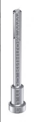

В догонку, самое дорогое это ударная насадка под сдмакс, но покупается разовое.
Как правило 5-ти штырей у нас бывает достаточно.
Есть нюансы в надумаете разберетесь.

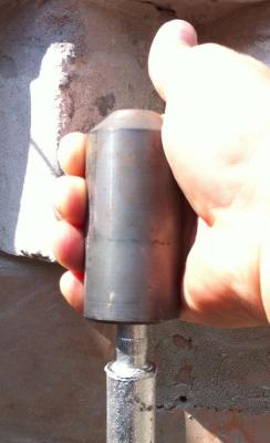

Я вот не пойму, как может стоить ударная насадка 2173 грн. Металлическая болванка весом 100 грамм, а может и меньше. Интересно из чего она?
Ээээ, да она не 100 грм:) этак килограмма три четыре.
А вот насадка под молоток таки да не тяжёлая и стоит 200 грн, по размеру как добрый кулак:)

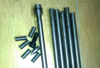

Я когда бью себе штыри то покупаю обычный болт с нужной резьбой под шестигранку штук этак 4-5 по 20грн/шт. С головой достаточно, чтобы вогнать 8 штырей. Проверено, ударник(вибромолот) у меня макитовский, болта хватает на 3-4 штыря в зависимости от земли

post-14719-0-76060400-1377982551_thumb.jpg  показалось не может весить 3-4 кг

Правда для макиты я покупал ударник ДВТ-шный, цена вопроса 200грн, этот ударник вставляется в гайку которая накручивается на стержень и поехали. Слабое звено это гайка, как правило после 3-4х стержней лопает резьба, приходится менять на новую. Но плюс, это цена гайки  - 20 грн штука.

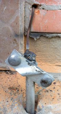

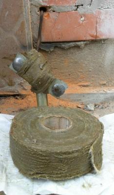

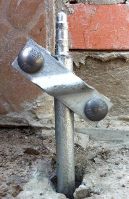

Описание простое, стержни, насадка кувалда.
Забили примерно 6 метро, уровень воды в этом месте высокий потому вполне, да и прибор показал, ниже 4 Ом.
Дальше, уже просто приварили ответвитель.
Если сварки нет, тогда на анодированный стержень, крепится зажим, крепится ответвитель и все это плотно проматывается герметизирующей лентой.
