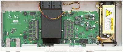

Самый быстрый маршрутизатор стал еще лучше - новый CCR1036-8G-2S+ теперь имеет два порта SFP+ для поддержки интерфейса 10G (SFP+ модуль приобретается отдельно). Он использует те же 36 core Tilera CPU как и другие модели CCR1036, и обеспечивает такую ​​же производительность, но теперь есть возможность 10 гигабитных линков.
Устройство поставляется в корпусе 1U, имеет два порта SFP+, восемь портов Gigabit Ethernet, последовательный консольный кабель и порт USB.
CCR1036-8G-2S + имеет два слота SODIMM, по умолчанию он поставляется с 4Гб оперативной памяти, но нет ограничений по памяти у RouterOS (сможет принять и использовать более 16 ГБайт). Сейчас так же доступны модели линейки EM с 16Гб ОЗУ

Захлебнется скорее всего пакетами... Что-то сомневаюсь, что в тайлере реализованы аппаратные очереди прерываний. А софтово, одно 1ггц ядро, пускай и VLIW, не выгребет 1.5Мппс - распределение-то потом по ядрам будет...
меня тут больше пугает стремный китайский бп в железке :))
