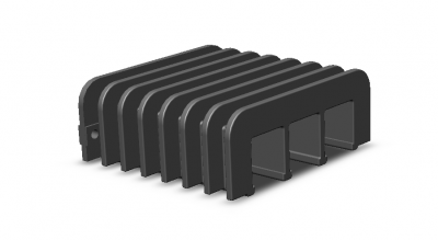

А чего нонсенс? Вы изобретите - мы купим. На десятки кабелей, положим, не надо. А на 3-4 - вполне.
В наших условиях нонсенс - это боксы на каждой опоре. Столько клиентов просто нет.
Да и бокс не 180 гривен - у него там внутри сплиттер стоит. Разве что вешать по отдельному боксу для каждого клиента  :)
А для подвеса трёх кабелей можно сделать корпус клинового зажима примерно такого вида (нарисовал сильно схематично, только чтоб идею показать):
C обратной стороны нужно сделать ещё 3 посадочных места, будет на 6 кабелей. :-)
Его же кособочить будет, если кабелей 2.
Хотя, если один - в центр, два - по краям, 3 - все заняты.
Блин, напоминает мне ружьё, с шестью стволами.
Подумаем над этим.
Поддерживающий уже есть оптовый, над натяжным подумаем.

Коль пошла такая "пьянка" - тогда уже барабанного типа, по типу револьвера .... :)
Т.е. центральный клин в коническом виде с прорезями под кабеля (кабеля как патроны :) )
И под стать его внешняя оболочка ... с неширокой прорезью для ввода кабеля. :)))
Держатель за опору лучше, наверное повесить к "барабану/клину", по типу "емберовских  универсалок".

:D  Да. А внутри ещё местечко под сплиттер! :D

      Доброго дня всем.
      Сделали зажимы для больших пролётов. Подходят для любого типа кабеля (плоский, овальный, круглый, на тросу типа "8").
      Благодаря нашим форумчанам уже удалось пройти боевое крещение. Огромное всем спасибо
      Официально рекомендованные пролёты - до 120 метров. Рабочая нагрузка 2 кН.
      Неофициально скажем, что эту серию вешают на пролёты 150 метров, но мы ругаемся.
      Таблицу совместимости обновим в ближайшее время.
      Тема не для продажи, но цену скажу - 25 грн\шт с НДС розница. Скидки присутствуют.
      Внешний вид зажимов такой.
      Зажим Н24 для плоского кабеля
      Зажим Н28 для кабеля типа "8" с проволокой, стеклопрутком или тросом диаметром от 1,2 до 5,5 мм
      Зажим Н20 для круглого и овального кабеля диаметром от 8 до 12 мм (есть небольшое неудобство при работе с более толстым кабелем, мы в курсе, стараемся пофиксить баг)
      Общий вид всей этой серии
      Возможность тестирования присутствует.
      Хотелось бы получить отзывы, замечания, пожелания.
