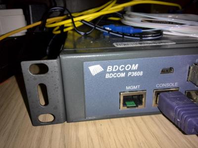

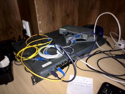

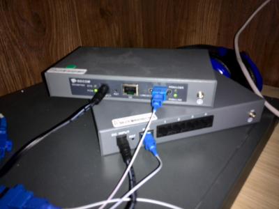

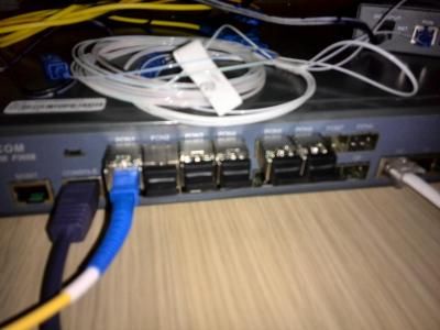

Тестируем голову 2 недели, скоро будем подключать пользователей.
Вот несколько фото:
