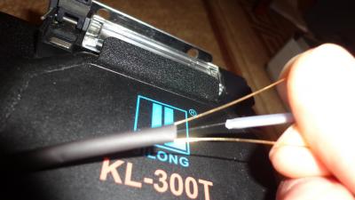

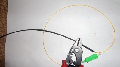

Видео не смог сделать ,одному снимать и варить не получилось :(  Делал фотки одной рукой.
1. Варю такие концы только для пон бокса ,у абонента свариваю в абоненской розетке. Заранее свариваю в теплом удобном месте один конец ,у абонента дома варю второй конец.
2.Заранее одеваю термоусадку  на кабель ,зачищается кабель ,проволока оставляется целой(она будет служить дополнительным силовым элементом защищающим волокно)
3. Термоусадка продвигается на гильзу (надо следить,чтобы проволоки оказались по разным сторонам гильзы (не перекручивались между собой)
4. Придерживаю рукой в начале гильзы усаживаю термоусадку в конце гильзы, чтобы зафиксировалась на ней проволока ,далее усаживается остальная часть .
5. В бокс заводиться вся термоусадка  и крепиться аккуратно стяжками .
Проблем в эксплуатации не было.post-27742-0-56820300-1385739486_thumb.jpgpost-27742-0-59138900-1385739548_thumb.jpgpost-27742-0-03130100-1385739608_thumb.jpgpost-27742-0-04324100-1385739684_thumb.jpgpost-27742-0-38632400-1385739763_thumb.jpg

В чем опасность?  Пон боксы закрываются на замок ,механической нагрузки нет, ну а если будут дергать за провод снизу,он оторвется и на готовом патче.
Диаметр термоусадки  ,чтоб свободно залазил на лапшу ))   Было сделано около сотни патчей таким образом, не одно не сломалось.Повторюсь ,я не тяну им через ветки ,а сразу ввожу  в бокс. В любом случае это лучше фастов. :)    P.S. Я не хочу сказать ,что данный метод самый лучший , на INNo это выглядет красивее .Но и на Джилонге можно делать вполне работоспособные патчи.
