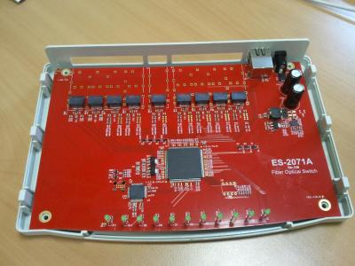

Обратите внимание, что центральный чип вообще без радиатора, а об охлаждении SFP-модулей или их встроенного блока питания вообще никто не задумывался.
Это ничего не обьясняет, и не означает. Расположение датчика температуры - тайна ? не смешите мои подковы (с)
При наличи коммутаторы в руках, датчик вычисляется на раз.
Знающий человек положение датчика может прикинуть по тем термограммам, которые я показывала выше :)
Я привела фото платы коммутатора конкурентов с целью показать, что даже такие вроде бы очевидные мелочи как распределение температур внутри коммутатора, распределение воздушных потоков - все это на самом деле совсем не просто мелочи, которые в результате определят, будет работает устройство или нет.

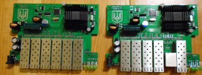

Добрый день сегодня опять сняли очередной AN-SW802F на фото номер его,  причина отказал 9 и 10 порт не выдержали вскрыли крышку конденсатор тот что самый большой вздутый и  железка шумит, изначально железка включена от бесперебойника 2 ампера 12 вольт  отработало это гавно  с 3.12.2013 время покупки,  на жаль всех абонов пришлось пересадить на PON,    в ремонт не вижу смысла отправлять очередной раз нагрузят бредом и денег требовать будут
Відредаговано gazik
И снова я прошла неделя и еще полетела одна, причина та же. это уже третья  еще стоит пять всего куплено у горе производителя 9 шт. девятая на запас. серийник  и фото прилагаю чтоб не думали за одно и тоже остальные 6 я думаю в скоре будут тут с той же причиной оставлю для коллекции  и для рекламы производителя
Відредаговано gazik
Конденсатор ?
В чем проблема конденсатор заменить ?

Ваши замеры температуры проца, не отображают температуру сфп модулей, а вот этот конденсатор, установленный впритык в корзине, перпендикулярно воздушному потоку, первый в очереди на вылет.
Думаю, что заменить конденсаторы в сервисном центре производителя не позволяет гордость - ведь после публикации фотографий "доработок", которые внесли в конструкцию коммутаторов  "инженеры" провайдера, они обиделись на инженеров сервисного центра и не хотят с ними общаться.
А что мешает заменить конденсаторы самостоятельно, даже не берусь предположить :) Судя по наличию на фотографии на заднем плане паяльника, инженеры провайдера способны не только выкусывать лишние, по их мнению, защитные элементы из схемы коммутатора, но и припаять в схему что-то, по их мнению, полезное :)
P.S. Коммутатор с последнего фото честно и безпроблемно отработал чуть менее 11 месяцев....
Опубліковано:
К слову, конденсаторы-то не LowESR установлены... может, от того и пухнут? да и вообще, CapXon'ы у меня порой от лежания на полке за 2-3 года пухли; те же jamicon или hitano намного лучше ИМХО при сопоставимой цене...
Опубліковано:
Сложно сказать. Разработчики утверждают, что по параметру Ripple current (максимальный импульсный ток) применяемые конденсаторы удовлетворяют условиям наработки на отказ с 3-4 кратным запасом.
Хотя, конечно, подделок радиоэлектронных комплектующих сейчас много. Когда этим летом мы налаживали производство "малышей" AN-SW501F и AN-SW511F - я лично возвращала две партии конденсаторов - Jamicon серии WL и Capxon серии KF - не соответствовали параметрам, скорее всего подделки. Сменили поставщика, остановились на конденсаторах Capxon серии LZ и Jamicon серии MZ.
