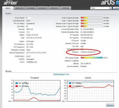

Axel K Опубликовано: 23 грудня, 2013 Опубликовано: 23 грудня, 2013 (відредаговано) По-моему не плохо для такого расстояния. ) Відредаговано 24 грудня, 2013 Alex_Kiz
Flying Опубліковано: 23 грудня, 2013 Опубліковано: 23 грудня, 2013 Неплохо. А какова стоимость реализации такого моста? С оборудованием и лицензией, конечно.
Axel K Опубліковано: 23 грудня, 2013 Автор Опубліковано: 23 грудня, 2013 (відредаговано) само оборудование обошлось в 26к а вот по лицензии не знаю, ставили по заказу Відредаговано 23 грудня, 2013 Alex_Kiz

fastvd Опубліковано: 24 грудня, 2013 Опубліковано: 24 грудня, 2013 (відредаговано) на 12 км файберы в дождь глохнут, а на 15 то тем более... их ниша: 0-8 км и то чтобы антенны никто не видел.. Відредаговано 24 грудня, 2013 fastvd
