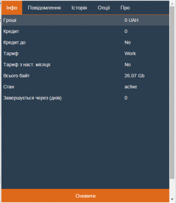

Тем временем, добрые люди в лице fishMD написали вот такое вот клевое расширение для Хрома.
Было бы приятно получить какой-то фидбек по этому поводу.

Я вибачаюсь за дурне питання, але як воно ото працює, це розширення для хрому?
Мене цікавить авторизація, по айпі повинна бути?
Изменено пользователем L1ght
UPD: там вже оновили, до 1.0.2 - тепер воно не повинно здихати, при вигляді лівих урлів.
UPD2: Що до парольної авторизації: "якшо зайшов з браузера то плагін показує" (С)
Изменено пользователем nightfly

Попробовал, работает.
Но есть вопрос к разработчику - как найти данное расширение ?
Вот просто в поиске что писать ?
По "Ubilling", "Ubilling stats", "fishMD", "stats", "statistics" - не ищется.
Как-то не очень удобно у абонента ходить в километровой ссылкой.
хм явно не хватает авторизации по логин пас, а так работает.
Как оказалось - и не нужно. Если таки авторизоваться в кабинете - расширение нормально потом подсасывает данные.
О точняк , работает , еще б был вариант чтоб туда не пускать историю платежей, а то как переехали с другой базы порядок в истории досе не сделали.
По хромовому ектеншну:  "Микола: ну, тепер шукає по ubilling" (С)
+ никто не запрещает для этого использовать ZL_ENABLED=1 ;)
эх ждем PAYMENTS_ENABLED и тогда можно будет делать ZL_ENABLED=1 :) а пока во избежания непонятных вопросов от абонов не пускаем в народ , а  так прикольно былоб и под мазилу такуюже штуку.

Ubilling stats в виде расширения для Chrome обновился до версии 1.2, и теперь умеет показывать еще и уведомления кабинета пользователя.
Также происходит портирование его же под Firefox, но в силу моей врожденной криворукости и непонятности SDK затянулось чуть дольше чем планировалось. Сейчас все находиться на стадии "все в общем работает" но "писец какое страшное и неуправляемое".
Хм, зачем драгоценное время тратить на расширение, если точно так же можно сделать вкладку(жесткую ссылку) на КП
Букмарка не будет орать когда надо "аааа, у тебя бабки кончаются".
Это типа еще более экономный вариант для тех кто не юзает ТурбоМессаги. Тогда простите)
