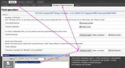

День добрый всем!
появилась новая прошивка для 866Mbit/s
wpj344-8M_mimoap_v141_b140424.img

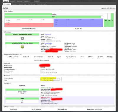

03wifi, скажите пожалуйста, есть два рокетдиша с rb433 + r52hn, как можно модернизировать (что нужно докупить и сколько денег) ?
и ещё , какая реально скорость на 866 мбит/с каналки?
я так понимаю 866 мбит достигается засчёт полосы в 80 МГЦ? которая должна быть без шумов
