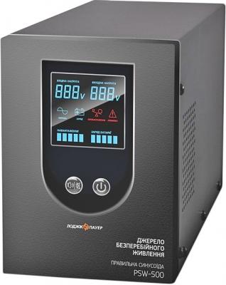

Господа, пожалуйста, посоветуйте UPS согласно следующему техзаданию.
Есть сервер (потребляемая мощность 60-80Вт), к которому необходимо подключить ИБП с внешней АБК.
Также необходимо получать по почте уведомления о пропадании электричества на удалённом объекте где установлен сервер.
При решении задачи возникло две сложности:
1) Есть много моделей ИБП к которым можно подключать гелиевые/автомобильные АКБ, но все они без интерфейса подключения к ПК.
2) Альтернатива получения информации от ИБП - датчики наличия 220В, которые можно было бы подключать к компьютеру. Но таких также нет, все они подключаются к каким-то системам мониторинга.

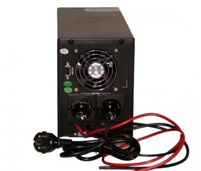

Из того, что мне получилось найти: LogicPower PSW-500 (мощность: 300 Вт) с интерфейсом RS232.
С LogicPower я никогда не имел дело и не знаю как они работают, поэтому необходимо проработать другие модели ИБП или остановиться на том, что нашёл.
Заранее Спасибо всем отписавшимся.

з моніторингом LogicPower PSW-500  щось вийшло?
Нет.
Возможно, за полгода они уже выпустили обещанный софт.
Итшники же тут кажется, возьмите какую нибудь простую atmega8 на nano Arduino+и модуль на датчике тока ACS712, если разводить плату влом и снимайте что угодно от куда угодно и по чем угодно сливайте в пк...по том же usb как hid девайс.. Хотя уже давно можно было кому надо по заказать разработку девайса и мелкосерийную печать где нибудь...
