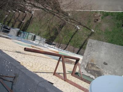

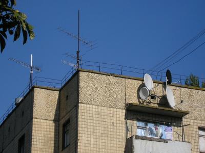

Andrey_web 16 Опубліковано: 2014-03-26 09:35:38 Share Опубліковано: 2014-03-26 09:35:38 И как потом делать замену покрытия на крыше? Антенны убирать? И 10 кирпичей в качестве груза для хорошего порыва ветра не помеха. +1 так делать нельзя, да еще и при зеркалах 1.8м в разные стороны... там же такая парусность... Мы делаем специальные большие кронштейны под 3-4 антенны и крепим их к стене последнего (технического) этажа, верхний уровень антенн, не выходит за верхний уровень стены, очень надежно. Завтра сброшу фото. Фото использования таких кронштейнов: Ссылка на сообщение Поделиться на других сайтах

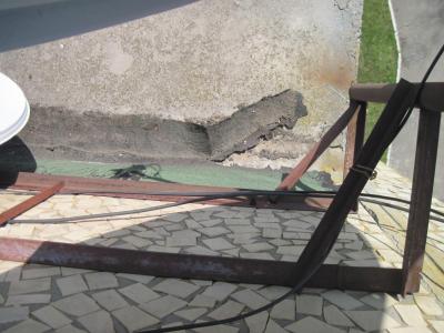

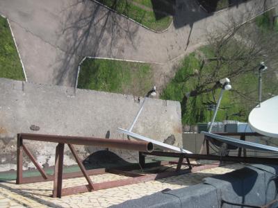

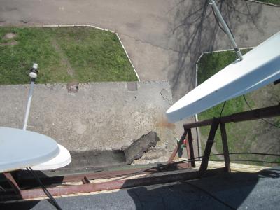

Andrey_web 16 Опубліковано: 2014-03-26 09:42:12 Share Опубліковано: 2014-03-26 09:42:12 вот еще варианты исполнения антенного поля, на мой взгляд неправильные, - высокая опасность срыва зеркал: Ссылка на сообщение Поделиться на других сайтах
Andrey_web 16 Опубліковано: 2014-03-26 10:02:18 Share Опубліковано: 2014-03-26 10:02:18 И как потом делать замену покрытия на крыше? Антенны убирать? И 10 кирпичей в качестве груза для хорошего порыва ветра не помеха. +1 так делать нельзя, да еще и при зеркалах 1.8м в разные стороны... там же такая парусность... Мы делаем специальные большие кронштейны под 3-4 антенны и крепим их к стене последнего (технического) этажа, верхний уровень антенн, не выходит за верхний уровень стены, очень надежно. Завтра сброшу фото. Фото использования таких кронштейнов: Вот нашел еще один старый снимок с боку, где хорошо видна суть конструкции Ссылка на сообщение Поделиться на других сайтах
