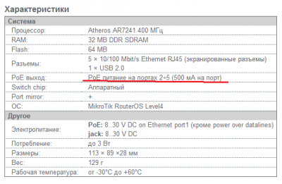

werter 3 Опубліковано: 2014-03-31 19:01:29 Автор Share Опубліковано: 2014-03-31 19:01:29 Характеристики Система Процессор: Atheros AR7241 400 МГц RAM: 32 MB DDR SDRAM Flash: 64 MB Разъемы: 5 × 10/100 Mbit/s Ethernet RJ45 (экранированные разъемы) 1 × USB 2.0 PoE выход: PoE питание на портах 2÷5 (500 мА на порт) Switch chip: Аппаратный Port mirror: + ОС: MikroTik RouterOS Level4 Другое Электропитание: PoE: 8..30 V DC on Ethernet port1 (кроме power over datalines) jack: 8..30 V DC Потребление: до 3 Вт Размеры: 113 × 89 ×28 мм Вес: 129 г Рабочая температура: от -30°C до +60°С Ссылка на сообщение Поделиться на других сайтах
werter 3 Опубліковано: 2014-03-31 19:18:58 Автор Share Опубліковано: 2014-03-31 19:18:58 Вот в чём проблема!!! "управлять питанием с помощью реле можно только с Mikrotik RB750UP с прошивкой контроллера питания 1.0." Кто знает как поставить нужную прошивку??? Ссылка на сообщение Поделиться на других сайтах
