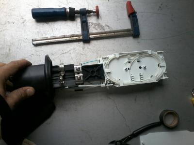

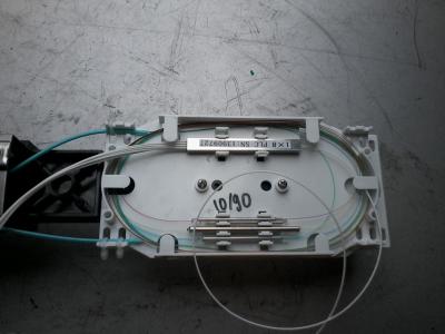

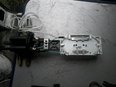

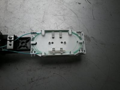

Кеша 546 Опубликовано: 2014-04-13 17:09:52 Share Опубликовано: 2014-04-13 17:09:52 (відредаговано) Итак, есть райончик под застройку шиной. Вешаем кабель 4-ку, одно волокно на раздачу, 3 в данном примере идут транзитом дальше. В связи с природной неприязнью к адаптерам и разъемам решил все делать на сварке. Заводим в муфту магистраль, вымеряемся. Будем сначала варить транзиты. Варим, укладываем, оставляем рабочее волокно. Ставим сварной делитель, отмеряем хвосты, перемаркируем черный хвост поближе к сплитеру. Привариваем сплитер в магистраль. Устанавливаем в кассету планарный сплитер. Вымеряем укладку гильзы в соседнее с ним место. Варим выход сварного на вход PLC. Укладывамся в кассете, крепим выходы PLC сплитера. Подвариваем пигтейл, проверяем что пан склепав. Делаем переход во вторую кассету. Муфта готова для приема абонентов. Відредаговано 2014-04-13 17:12:32 Кеша Ссылка на сообщение Поделиться на других сайтах

DerJaeger 233 Опубліковано: 2016-03-06 04:43:46 Share Опубліковано: 2016-03-06 04:43:46 Итак, есть райончик под застройку шиной. Вешаем кабель 4-ку, одно волокно на раздачу, 3 в данном примере идут транзитом дальше. В связи с природной неприязнью к адаптерам и разъемам решил все делать на сварке. Не ставьте PLC сплитер в касету, жутко неудобно. Я пристраиваю его между касетами, а хвосты уже завожу как модуля. На фото видно, вы заводитемодуль в касету так как оно должно бытьё. Я завожу какбы снаружи, потом удобней укладывать, не торчит кусок модуля в кассете и волокна заходять в непосредственной близости к стенке кассеты. Вход-выход у вас, я так понимаю, из одного кабелеввода. зачем так извращаться, если можно завести друг напротив друга Я даже снял видео подготовки такой муфты. Не судите строго Ссылка на сообщение Поделиться на других сайтах
