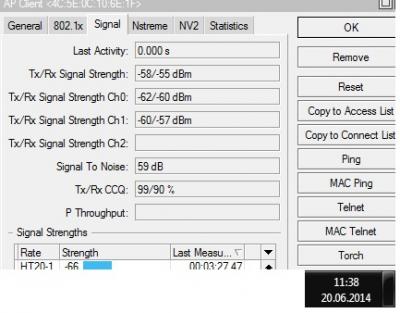

В 9:30 увидел, что 5 часов держится режим HT40-6, HT40-7. Сигнал -74. Бендвич тест на receive 45 мбит
Сейчас 3 часа держится режим HT40-0, HT40-1. Сигнал -66. CCQ - тоже 66/66%. Бендвич тест на receive 100 мбит
uptime линка 1,5 дня - то-есть при смене HT линк не обрывается
Есть подозрение, что зону Френеля частично перекрывает соседнее здание.
Антенна подвешена на выс. 25м. Соседние здание высотой 15 м, возможно но нам и мешает.
Расстояние между зданиями 65м.
Линк справа-налево.
в 9:40 сигнал был
signal Strength: - 61/-59
ch0: -63/-61
ch1:-63/-65
CCQ: 99/90%
Через 1 час НАМНОГО улучшился
Линк не разрывается. Но ночью в 01:30 произошел переконнект Last measured
