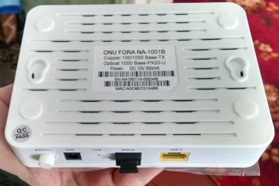

Есть претензия к исполнению отверстий для подвеса ОНУшек Фора. В существующем варианте ОНУшка рассчитана на подвес кабелями вверх. Мы же предпочитаем вешать кабелями вниз - так, как мы вешаем ОНУ от БДКОМ. В идеале - можно вообще сделать там "крестик", чтобы ОНУ-шка вешалась в любом положении.
Как ваши ОНУшки Фора работают с головой ZTE ZXA10 C220?
Мы занимаемся только OLT-ами компании BDCOM, поэтому о совмещении ONU FORA и OLT ZTE ничего сказать не могу.
На будущее учтём, но на текущий момент переделка пластиковой пресс-формы в Китае стоит более 10000$, так что сами понимаете  :)
приянто. учтем. да. нужно вниз.
сечас поработаем над тем как это исправить
Відредаговано wladd
