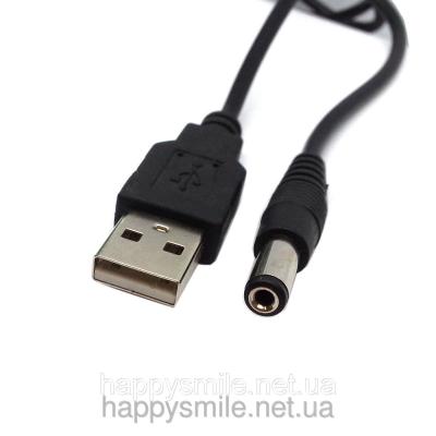

zulu_Radist Опубликовано: 12 мая, 2016 Опубликовано: 12 мая, 2016 (изменено) Можно сделать ещё лучше - вход питания в формате MicroUSB, как на телефонах. Этих зарядок уже по несколько штук в каждом доме.Тут вопрос не в экономии на блоке питания, а в обеспечении питания при отключениях электричества.Питание ОНУ от ноута это действительно прикольно и может быть актуально да я именно это имел в виду у меня есть кучка абонов-задротов которые оценят такую фичу электричества нет - у нас узлы работают штатно, абон воткнул переходник питалова в юсб и вуаля. кстати переходнички в инете нашел по 15 гривен не уверен правда что диаметр DC разьема подойдет надо пробовать Изменено 12 мая, 2016 пользователем zulu_Radist
sov Опубликовано: 12 мая, 2016 Опубликовано: 12 мая, 2016 кстати переходнички в инете нашел по 15 гривен не уверен правда что диаметр DC разьема подойдет надо пробовать Так в том-то и дело, что круглые разъёмы, как на фото, бывают разных размеров. А MicroUSB - стандарт. И его не надо искать в интернете по 15 гривен. Оно уже и так у всех есть. И его точно так-же можно воткнуть в ноутбук, в зарядное для телефона, в powerbank.
zulu_Radist Опубликовано: 12 мая, 2016 Опубликовано: 12 мая, 2016 да я прекрасно понимаю, но в данном случае никто переделывать корпус онухи не будет, а тем более напаивать микроюсб. Проще с разьемчиком заморочится.
KaYot Опубликовано: 12 мая, 2016 Опубликовано: 12 мая, 2016 кстати переходнички в инете нашел по 15 гривен не уверен правда что диаметр DC разьема подойдет надо пробовать Так в том-то и дело, что круглые разъёмы, как на фото, бывают разных размеров. А MicroUSB - стандарт. И его не надо искать в интернете по 15 гривен. Оно уже и так у всех есть. И его точно так-же можно воткнуть в ноутбук, в зарядное для телефона, в powerbank. microUSB - говно не рассчитанное на подачу питания. Телефонный датакабель(который есть в каждой квартире) тут не катит, при токе 0.5а(а больше он не тянет в принципе) там на выходе остается хорошо если 3 вольта. Я давеча заморочился купить хороший кабель для зарядки планшета - фиг, везде хлам слабо пригодный к использованию с волосинками вместо провода и толстой-толстой изоляцией. Ну а покупать брендовые кабеля с нормальным сечением никто не будет, ибо начинаются они от 200грн.
