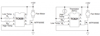

Датчик температуры
Кто посоветует простой датчик который при достижение определеной температуры включал бы питание на кулер

Нужен не датчик а именно термостат. "Сторублевый" _механический_ девайс.  Ему не нужно питание. Его дело замыкать или размыкать 220 на вентиляторы.
Зачем такая  точность ? биметал рулит как по цене так и по надежности http://mdk.promobud.ua/ua/KSD-45-N.-O.-Termostat-bimetalichnij-tipu-KSD301-302-KSD-F01-p89865.htm
этот для 45 град
На мой взгляд, у биметала на ряду с достоинствами есть существенный недостаток. Дельту температуры не задашь, а значит будет на порядок больше включений и отключений системы охлаждения (обогрева) .
