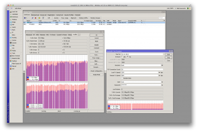

Alver 339 Опубліковано: 2014-09-05 10:11:23 Share Опубліковано: 2014-09-05 10:11:23 Поставили сегодня нетбоксы на 23км вместо R52Hn на бордах, эфир подзасрат, получили 200-210Мбит в tcp вместе с живым трафиком в одну сторону в 40Мгц, реальный прирост получился почти 50%. Реально не ожидал, энергетика и помехоустойчивость однозначно выше у этих точек. Скрины покажите. И в дуплексе. И не встроенный тест, а через ethernet, хотя для начала встроенный тоже интересен. Ссылка на сообщение Поделиться на других сайтах
Denmark 56 Опубліковано: 2014-09-05 10:55:56 Share Опубліковано: 2014-09-05 10:55:56 В дуплексе не делал скринов, но поверьте на слово, 100М туда сюда есть. Все тесты делались с живым трафиком около 40Мбит клиентов, с самой точки правда, за вторым нетбоксом стоит RB800, на нее делается, если поставить перед первым нетбоксом RB800, думаю выдаст и поболее. Ссылка на сообщение Поделиться на других сайтах
Alver 339 Опубліковано: 2014-09-05 13:51:14 Share Опубліковано: 2014-09-05 13:51:14 В дуплексе не делал скринов, но поверьте на слово, 100М туда сюда есть. Все тесты делались с живым трафиком около 40Мбит клиентов, с самой точки правда, за вторым нетбоксом стоит RB800, на нее делается, если поставить перед первым нетбоксом RB800, думаю выдаст и поболее. Снимок экрана 2014-09-05 в 13.30.53.pngСнимок экрана 2014-09-05 в 13.24.03.png Ну я же знаю что спрашиваю, ведь не просто так :-). Нужен дуплексный тест и NV2/Nstreme , именно это МТ не любит ( не может) , потому как железо выпустили, а свой протокол, есть мнение, не адаптировали. И нужен тест через ethernet, потому как непонятно эффективно ли МТ преобразовывает ethernet пакеты в wireless фреймы. Там вполне могут быть тормоза. И тесты нужны и UDP и TCP, только они оба и только в дуплексе ( почему долго обьяснять) могут дать реальную оценку пропускной способности канала. ЗЫ На слово не верю, сделайте как надо. Ссылка на сообщение Поделиться на других сайтах

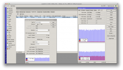

Denmark 56 Опубліковано: 2014-09-06 11:20:09 Share Опубліковано: 2014-09-06 11:20:09 (відредаговано) Выкладываю в дуплексе, tcp, т.к. идет живой трафик 70-80Мбит и при генерации трафика на нетбоксе не хватает проца, зажал трафик на туда-сюда, итог на скрине. Еще раз обрисую схему дла "профессионалов" от камбиум - нетбокс1 - воздух в 22 км - нетбокс2 - ethernet -RB800, тест делается с нетбокс1 на РБ800. И для "профессионалов" еще сообщу, что в прошивке 6.19 переработан протокол NV2, на базах и клиентах в N, переведенных на эту прошивку реально улучшение пинга в NV2 режиме и увеличение скорости. Также и в AC явно заметны улучшения. Ну а на форуме МТ "профессионалы" дают картинки еще в 6.18 прошивке и RC каком-то, в 6.18 были глюки и в N режиме. Відредаговано 2014-09-06 11:26:24 Denmark Ссылка на сообщение Поделиться на других сайтах
kkzkkz 21 Опубліковано: 2014-09-06 11:54:12 Автор Share Опубліковано: 2014-09-06 11:54:12 Выкладываю в дуплексе, tcp, т.к. идет живой трафик 70-80Мбит и при генерации трафика на нетбоксе не хватает проца, зажал трафик на туда-сюда, итог на скрине. Еще раз обрисую схему дла "профессионалов" от камбиум - нетбокс1 - воздух в 22 км - нетбокс2 - ethernet -RB800, тест делается с нетбокс1 на РБ800. И для "профессионалов" еще сообщу, что в прошивке 6.19 переработан протокол NV2, на базах и клиентах в N, переведенных на эту прошивку реально улучшение пинга в NV2 режиме и увеличение скорости. Также и в AC явно заметны улучшения. Ну а на форуме МТ "профессионалы" дают картинки еще в 6.18 прошивке и RC каком-то, в 6.18 были глюки и в N режиме. Снимок экрана 2014-09-06 в 14.13.23.png ясно в мене були 6,15 прошиваю на 6,19 ! и щє питаня у вас там онли АС режим !!! у мене a\n\ac мени на онли поминяти це щьось миняэ ці настройки ??? Ссылка на сообщение Поделиться на других сайтах
Denmark 56 Опубліковано: 2014-09-06 11:58:01 Share Опубліковано: 2014-09-06 11:58:01 Вам для начала надо почитать вики от МТ, можете не менять режим, лучше зажмите полосу в 40Мгц. Ссылка на сообщение Поделиться на других сайтах

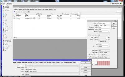

kkzkkz 21 Опубліковано: 2014-09-06 12:20:01 Автор Share Опубліковано: 2014-09-06 12:20:01 редим a\n\ac в 20 ширини тест симплекс на прийон 93 мегабита зробив тест в онли ас 126 мегабит вижало э смисел ставить ас онли режим ! щяс на 40 и на 80 тест зроблю скріншоти добавлю Ссылка на сообщение Поделиться на других сайтах
kkzkkz 21 Опубліковано: 2014-09-06 12:31:47 Автор Share Опубліковано: 2014-09-06 12:31:47 ось тести в онли АС 20 , 40 ,80 ширина Ссылка на сообщение Поделиться на других сайтах
