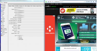

kkzkkz 21 Опубліковано: 2014-09-09 10:24:10 Автор Share Опубліковано: 2014-09-09 10:24:10 ось міняв частоту вишло в мене 35\85 мегабіт!!! прийон то 25 мегабіт то 35 буває 45 показує , а ось передача була 65 мегабит а так в середнюму 80 мегабіт і максимум 98 мегабіт показувало! чому так чому трафік відрізняється так !! провірили интернет кабель там 98\98 показує такшо проблема не в провайдера який постачає интернет нам ! щьо може бути ?? Ссылка на сообщение Поделиться на других сайтах

kostya53 110 Опубліковано: 2014-09-11 16:30:42 Share Опубліковано: 2014-09-11 16:30:42 (відредаговано) убрав режим АС там було CCQ 50-60 поставив просто а\n стало CCQ 60-82 норм наче !!!одвалов немае + игри нормаль працювати стали пинг нормальний став!! скоросьть по utp тесту внутрышній тест вайка вайка 70\72 ! тепер коли качаю торентом до 55 мегабит розганяє , интернет тсп 36-42 норм наче щє частоти треба покнопати на 20 ширині там зовсім погана скорость тсп 20 мегабіт внутрішній тест 35\38 торент розогнав 26 мегабіт зате CCQ 85-98 ! (як частоту вибрати тепер ?? щьоб дисконекта небуло а то Їхати далеко до бази !!) ставив частоту 5770 і воно зовсім перестало базу бачити прийшлось туди їхати (((((((((((( вы частоты на глаз выставляете? вот эту команду /interface wireless spectral-history wlan1 range=4910-6110 копируете, но вместо цифр 4910-6110 прописываете например 5200-5300 и сканируете эфир, выбираете менее загаженый, что-бы никому не мешать, ну и тихонько пользуетесь пока частот надзор за ж#пу не возьмет, что с вашими хотелками в АС произойдет довольно скоро. П.С. ах да предвижу куда копирывать, опережаю в терминал, как на приемнике, так и на передатчике. Відредаговано 2014-09-11 16:33:54 kostya53 Ссылка на сообщение Поделиться на других сайтах
kkzkkz 21 Опубліковано: 2014-09-11 19:03:15 Автор Share Опубліковано: 2014-09-11 19:03:15 (відредаговано) убрав режим АС там було CCQ 50-60 поставив просто а\n стало CCQ 60-82 норм наче !!!одвалов немае + игри нормаль працювати стали пинг нормальний став!! скоросьть по utp тесту внутрышній тест вайка вайка 70\72 ! тепер коли качаю торентом до 55 мегабит розганяє , интернет тсп 36-42 норм наче щє частоти треба покнопати на 20 ширині там зовсім погана скорость тсп 20 мегабіт внутрішній тест 35\38 торент розогнав 26 мегабіт зате CCQ 85-98 ! (як частоту вибрати тепер ?? щьоб дисконекта небуло а то Їхати далеко до бази !!) ставив частоту 5770 і воно зовсім перестало базу бачити прийшлось туди їхати (((((((((((( вы частоты на глаз выставляете? вот эту команду /interface wireless spectral-history wlan1 range=4910-6110 копируете, но вместо цифр 4910-6110 прописываете например 5200-5300 и сканируете эфир, выбираете менее загаженый, что-бы никому не мешать, ну и тихонько пользуетесь пока частот надзор за ж#пу не возьмет, что с вашими хотелками в АС произойдет довольно скоро. П.С. ах да предвижу куда копирывать, опережаю в терминал, как на приемнике, так и на передатчике. а смисел ас неробить нормально!!! тыльки а\n зараз стоить !!!частота за яку платять бабки зараз ведена хочу поминяти може кращэ буде ! но вона якось слабувато, а може більше з 30дб антеной я незловлю качества CCQ зараз 70-80% на 20 ширины там 80-95% но скоросьть там маленька ((( Відредаговано 2014-09-11 19:06:18 kkzkkz Ссылка на сообщение Поделиться на других сайтах
kkzkkz 21 Опубліковано: 2014-09-11 19:36:56 Автор Share Опубліковано: 2014-09-11 19:36:56 (відредаговано) скачав ось таку програму ))) Анализ частот программой The Dude The Dude — это бесплатная программа для мониторинга сети и централизованного управления устройствами MikroTik. Программу можно скачать с сайта MikroTik. Відредаговано 2014-09-11 19:37:10 kkzkkz Ссылка на сообщение Поделиться на других сайтах
