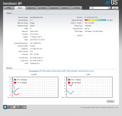

Здравствуйте форумчане!
Установил радиолинк на данном оборудовании в режиме bridge на расстоянии 11 км. Видимость идеальная, Signal Strength: -55 dbm.
Проблема в том, что по спидтесту скорость загрузки составляет 25 Мбит/с, а выгрузки 65 Мбит/c. А хочется наоборот.
Меряя скорость на стороне главной антенны на прямую ноутом имею 92 Мбит/c.
Знаний в данной теме не достаточно, прошу помощи!
очень большой перекос по чейнам, юстируйте лучше.
Подскажите, к каким показателям нужно стремится?
чейны или равны, или + -1.
Сигнал можете немножко послабить до -60
АСК таймааут выставте более коректно, ~+15-20% от длинны линка
нанобимы ж работают в 40 Мгц? почему тогда 30?
+ я бы включил аирмакс и сигнал по чейнам выставил бы примерно одинаковым
да, и еще одно, попробуйте отключить WPA2-AES, сделать привязку только по макам

Покажите скан клиентской точки.
Включите аирмакс.
Откорректируйте аск - +20-25%
Попробуйте снизить частоту до 5.1
И уберите разницу по чейнам, корректируя на одной из сторон вертикаль.
Миллион раз уже эксеперементировал с этим в разных условиях - всё с ним в порядке, с этим AES.
Да вроде и он аппаратно обрабатывается, вряд ли настолько урежет скорость.
А смысл ему снижать частоты до 5.1, если там наверняка уже антенна имеет меньшее усиление?
На обычных нанобриджах и стейшенах лучшее усиление с 5.4 до 5.7 примерно, в остальных диапазонах усиление падает.
Кстати, уровень шума просто отличный. По сравнению с моими -90 (в лучшем случае) в центре большого города.
Можно включить сканер эфира и посмотреть, что творится рядом.
Я бы включил аирмакс, снизил мощности до уровня -60..-65 на каждом устройстве, частоту поставил бы 20 для начала, и посмотрел бы, что покажет.
А, да, ещё. Обновите прошу. На новом железе, насколько я помню, 5.5.6 не особо хороша.

Уровень шума - просто отличный!
Частоту снизить для прверки штатности частотной настройки облучателя.
По фирмваре - не поднимаем выше 5.5.6.

Включил Airmax, увеличил ширину до 40, подстроил по чейнам, отключал WPA2-AES - желаемого результата не получил.
Несколько изменилась ситуация после смены частоты - скорость возросла до 40 Мбит, по спидтесту, 45 через торрент.
Единственный вывод - траблы с эфиром? Пожалуйста поправьте.
