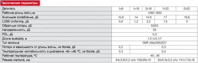

werter 3 Опубликовано: 2014-09-24 18:11:27 Share Опубликовано: 2014-09-24 18:11:27 Кто подскажет??? Будет ли работать линия по такому принципу!!! С медика будет идти линия примерно 1,5 - 2 км, через каждых 200-250 метров поставить сплитера 1*8 таких http://lantorg.com/c...litter?page=all Как думаете получиться так штук 7-10 поставить??? Пробовал через два подрят между ними 200 метров пигтейл был. то работало!!! Ссылка на сообщение Поделиться на других сайтах

UserSide 52 Опубліковано: 2014-09-24 21:25:43 Share Опубліковано: 2014-09-24 21:25:43 Пробовал через два подрят между ними 200 метров пигтейл был. то работало!!! Поделитесь секретными нанотехнологиями. Как оно вообще работало с обычным медиком и сплитерами? Скорее всего оно ТЕОРЕТИЧЕСКИ может работать - по-очереди. Если включить оборудование на одном ответвлении делителя, а на всех остальных потушить, а потом наоборот - тушим здесь, а включаем на втором ответвлении. Но это если очень сильно повезёт и будет кабель и сплиты с нормальными окнами прозрачности в 1310 и запас по затуханиям хороший - чтобы вообще работало. А одновременно чтобы работали несколько устройств на ответвлениях - сие невозможно с обычными медиками. Это всё равно, что приходящую витуху от провайдера - запаралелить, чтобы включить два компьютера сразу (некоторые абоненты у нас таким страдали). Ссылка на сообщение Поделиться на других сайтах

Igor.M 16 Опубліковано: 2014-09-25 07:06:12 Share Опубліковано: 2014-09-25 07:06:12 (відредаговано) Кто подскажет??? Будет ли работать линия по такому принципу!!! С медика будет идти линия примерно 1,5 - 2 км, через каждых 200-250 метров поставить сплитера 1*8 таких http://lantorg.com/c...litter?page=all Как думаете получиться так штук 7-10 поставить??? Пробовал через два подрят между ними 200 метров пигтейл был. то работало!!! Не будет она так работать. Если коротко, то для того, чтобы такая линия со сплиттерами заработала, то активное оборудование должно поддерживать временное разделение каналов, что реализовано в технологии PON. Медиаконвертеры же поддерживают только спектральное уплотнение каналов. В Вашей схеме нужно просто проложить кабель с количеством волокон, соответствующим количеству нужных Вам каналов и поставить WDM оборудование (свитч+СФП (одноволоконные, они же WDM) + медиаконвертеры (одноволоконные, они же WDM) или просто медиаконвертеры с обеих сторон). Есть варианты реализации Вашей схемы на оборудовании CWDM или PON, но при такой длине линии и количестве каналов они нецелесообразны, т.к. получится просто дорого. Відредаговано 2014-09-25 07:10:42 Igor.M Ссылка на сообщение Поделиться на других сайтах
