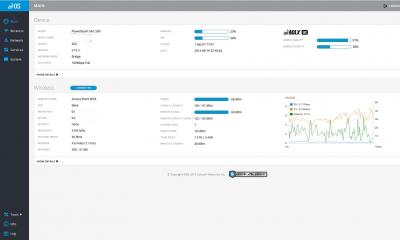

Поставил-таки себе эти девайсы вместо рокетов. Результаты, мягко говоря, не порадовали. Чуть позднее выложу скрины.
Собственно, подробнее.
Пролет порядка 8 км, стояли рокеты м5, максимум что из них удавалось выдавить 50-60 мб живого трафика в пике. Понадеявшись на новизну и мощу АС, решив что смогу сильно повысить прокачку на абонов взял пару этих устройств. Смонтировал аналогично дишам, практически в тех же местах. Запустил. Сначала с одной стороны (базовая станция) при повышении нагрузки при запуске внутреннего спидтеста на ширине канала 80 он просто перезагружался. При запуске через него торрента - то же самое, точка просто уходила в ребут. Немного перепланировал трассу кабеля, уменьшил с 50 до 40 метров и сменил БП с 24 В 0,5 А на 24 В 1 А. В ребут отваливаться перестала. Внутренний спидтест стал показывать 170 на 150, думаю - ух как круто, наконец абонов накормлю! Ан не тут-то было. Запустил в штатном режиме - в первый же вечер в чнн на БС просто пропадает соединение с принимающей точкой. С ответной стороны проблема не решается, спасает только перезагрузка БС. И так несколько раз (абоны накалили телефон и нервы докрасна, а заодно вынесли мне мозг пока смог устранить проблему). Менял ширину канала, частоты, потом вернул все на место - точка работает почти сутки.
Что касается скорости - прокачка по тестам или торрентом показывает чуть лучшие результаты, чем рокеты. Но живой нагрузки от пользователей стало в 1,5 раза меньше :(
Итого - потратил 5 к на пару точек, оплаты высотникам и кучу нервов - и получил результат на 80 МГц хуже, чем на 40 МГц на дишах.
Скрин прилагаю. Может я что-то неправильно накрутил? Подскажите, пожалуйста!
(Друзья советуют вернуться на диши, тк эти бимы еще сырые и могут сильно лагать (что я, похоже, и имею))

Ребят, подскажите, пожалуйста, в чем у меня загвоздка, почему такая маленькая прокачка, и что я с этим могу сделать?
Менял прошивки. Юстировал. Тестировал. Ломал голову себе и людям.
Результат:
Точки при нагрузке перестали отваливаться от вифи и ребутится. Но фактическая пропускная способность не увеличилась. Около 50 мб/с и не более. Смена частот, мощности, ширины канала ситуацию в лучшую сторону не меняет.
airmax capacity, кстати, скачет от 20% до 80 несколько раз в минуту. С чем это может быть связано?
ЗЫ Внутренний тест показывает скорость между точками порядка 150-180 мб/с в обе стороны.

 В чем вопрос ?  В том что внутренний тест дает 150-180М, а  пропускная способность на живом трафике  <50 М?
Ответ прост. Скорость падает из-за потерь пакетов,  о чем свидетельствуют скачки CCQ.  Почему не падает скорость встроенного теста? Потому что это тест UDP. Протестируйте  канал iperf  на UDP, получите 150-180М. Сделайте тест iperf на TCP - получите <50 М. Поскольку живой трафик -это TCP/IP - поэтому на нем  такой  низкий результат.
И тогда возникает главный вопрос:  откуда берутся потери пакетов ?  Это происходит по причине низкой надежности канала ( низкий Bit Error Rate - BER)  на  модуляции 256 QAM в НЕИДЕАЛЬНЫХ условиях ( нет полного LOS, помехи) при работе на стандартном 802.11ас  и проприетарном Airmax  протоколе.
Общий вывод  нанобим АС ,  а также рокет АС  на  дишах 27-29 дБи   способны СТАБИЛЬНО и НАДЕЖНО работать   и выдать при этом несколько   большую скорость на реальном трафике , чем нанобим N,  только на коротких дистанциях ( меньше 3-5 км) в  канале максимально  20 Мгц , при наличии полного LOS и БЕЗ помех.
Если кто хочет опровергнуть данное утверждение- вперед, тестируйте и выкладываете скрины, а пока это выводы ( на сегодняшний день)  по имеющимся ( пока  немногочисленным) фактам тестирования и эксплуатации  нанобима и рокета АС.
