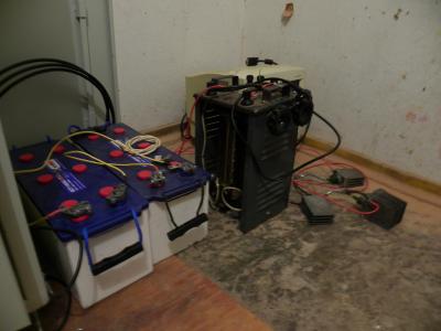

Alex_E 852 Posted 2014-12-22 20:56:43 Share Posted 2014-12-22 20:56:43 У мну люксеон упс-100ле издох (( Не выдержал хуйлонатиска. Пал смертью храбрый за свободу и независимость моей сети. ) у меня исдох PowerWare 9120 , если ничего не поменяется, а пока что - опа. Что будет с техникой ??? УПС-ы рассчитаны на дежурный режим работы, если ставить поросят, то нужны зарядники для тяговых акумов, или городить что то на предмет такого прикуривателя. 100_0457.JPG Но тут тоже нужно понимать, что у акума ресурс порядка ста, ну сегодня пусть порядка 200 полных циклов заряд-разряда. а генератор с автозапуском? Link to post Share on other sites
twg 871 Posted 2014-12-22 20:58:04 Share Posted 2014-12-22 20:58:04 У мну люксеон упс-100ле издох (( Не выдержал хуйлонатиска. Пал смертью храбрый за свободу и независимость моей сети. ) у меня исдох PowerWare 9120 , если ничего не поменяется, а пока что - опа. Что будет с техникой ??? УПС-ы рассчитаны на дежурный режим работы, если ставить поросят, то нужны зарядники для тяговых акумов, или городить что то на предмет такого прикуривателя. 100_0457.JPG Но тут тоже нужно понимать, что у акума ресурс порядка ста, ну сегодня пусть порядка 200 полных циклов заряд-разряда. а генератор с автозапуском? была бы арпу не 70 грн а 70 баксов - не вопрос. под каждый узелок - гену за кучу килобасков. Link to post Share on other sites
Alex_E 852 Posted 2014-12-22 21:09:25 Share Posted 2014-12-22 21:09:25 У мну люксеон упс-100ле издох (( Не выдержал хуйлонатиска. Пал смертью храбрый за свободу и независимость моей сети. ) у меня исдох PowerWare 9120 , если ничего не поменяется, а пока что - опа. Что будет с техникой ??? УПС-ы рассчитаны на дежурный режим работы, если ставить поросят, то нужны зарядники для тяговых акумов, или городить что то на предмет такого прикуривателя. 100_0457.JPG Но тут тоже нужно понимать, что у акума ресурс порядка ста, ну сегодня пусть порядка 200 полных циклов заряд-разряда. а генератор с автозапуском? была бы арпу не 70 грн а 70 баксов - не вопрос. под каждый узелок - гену за кучу килобасков. ну автозапуск не куча, но всеж покажу потом фотки Link to post Share on other sites

Digital_storm 68 Posted 2014-12-22 21:34:30 Share Posted 2014-12-22 21:34:30 Там другая проблема. Акумов хватает на неделю в режиме два, через два, на следующую неделю уже не хватает за счет того что штатная упса не успевает набивать, ставится прикуриватель на ночь и догоняет емкость, потом прикуриватель везут на другой узел. Яким максимальним током заряджаєте? Link to post Share on other sites
twg 871 Posted 2014-12-22 21:41:25 Share Posted 2014-12-22 21:41:25 У мну люксеон упс-100ле издох (( Не выдержал хуйлонатиска. Пал смертью храбрый за свободу и независимость моей сети. ) у меня исдох PowerWare 9120 , если ничего не поменяется, а пока что - опа. Что будет с техникой ??? УПС-ы рассчитаны на дежурный режим работы, если ставить поросят, то нужны зарядники для тяговых акумов, или городить что то на предмет такого прикуривателя. 100_0457.JPG Но тут тоже нужно понимать, что у акума ресурс порядка ста, ну сегодня пусть порядка 200 полных циклов заряд-разряда. а генератор с автозапуском? Там другая проблема. Акумов хватает на неделю в режиме два, через два, на следующую неделю уже не хватает за счет того что штатная упса не успевает набивать, ставится прикуриватель на ночь и догоняет емкость, потом прикуриватель везут на другой узел. Круглосуточно 2 через 2? какая емкость батарей и какое потребление? Какой упс? такое себе хочу. Link to post Share on other sites
Digital_storm 68 Posted 2014-12-22 21:49:12 Share Posted 2014-12-22 21:49:12 Круглосуточно 2 через 2? какая емкость батарей и какое потребление? Какой упс? такое себе хочу. Батареї там 180-190 А. У такому темпі вони здадуться до весни Link to post Share on other sites
twg 871 Posted 2014-12-22 21:53:29 Share Posted 2014-12-22 21:53:29 Прикуриватель - это я так понял дополнительное зарядное. Его можно подключать паралельно к уПСУ? Т.е. батарея подключена к упсу и дополнительно "прикуриватель"? Link to post Share on other sites
