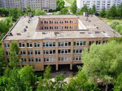

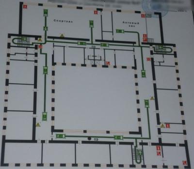

Хочу покрыть всю школу wi-fi. К школе подведен 100 Мвіt интернет. Здание школы - 4 этажа. Вот план 2 этажа и внешний вид. Толщина стен во внутренний дворик и с коридора в классы 0,5м (кирпич). Между классами 0,2м. Здание советское. Между этажами советские панели перекрытия
Школа 900 учеников . 2 компютерных класса.  Реально  среднее и старшее звено - 400 учеников. Смартфоны, планшеты....
Цель -  з внутренних сети (1-для учителей безлимит,2- бесплатная для учеников- скорость мин, 3-сеть Hot-Spot (безлим доступ на сутки).
Финансы ограничены. Помогите советом по  оборудования .
Система из 16-20 может и больше UniFi самых простых. К ним роутер и сервер с контроллером. Точное количество определяется эксперементально. Ничего другого работающего видеть не приходилось. Может кто-то видел еще что то и меня поправят. К каждой точке кабель. Они умеют цеплятся друг за друга, но в таком режиме очень сильно падает скорость. Не забіть коммутатор желательно с пасивным POE 24В. Или БП акуратно поскладывать в шкафчик. Тоесть шкафчик тоже нужен. Короче очень бюджетно не получится.

покупаешь 4 точки , что я выше писал, ставишь по углам квадратного строения немного отступив к центру, на втором этаже и смотришь. При необходимости ставишь такой же комплект на 4 этаже со смещением. И все будет у тебя работать.
Если конечно денег много, то по 4 точки на каждом этаже смещенные по коридору.  А в центре сервочек который будет все это рулить.
Не факт что надо long range, на прием они такие же как и простые, но попробовать можно. Можно еще сделать так на 4-том по углах, на третьем по середине коридора, на втором снова по углам, на первом посередине.
