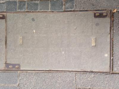

А вот в Германии ))))))))
У них все на коксе, а все что новое на стекле, а там где все совсем плохо VDSL по меди )))
Инфраструктура принадлежит инфраструктурному предприятию, и если ты альтернативная компания то можешь воспользоваться жилой или куском кокса, от кросса, до квартиры клиента.
Кабельные каналы там принадлежат городу. А вот с колодца уже начинается собственность оператора.

:) Я тебе могу сам выложить таких сотню. И не только закрытые но и с кишками. Если присмотреться, то кабельные колодцы разных операторов не симметрично трассе идут... а гуляют - левее, правее... выше, ниже... такой короче тулят как могут эти колодцы.
Каналы - принадлежат городу. Колодцы - да, операторские. Но там на в колодце штук 20-30 кабельных каналов 100мм заложено. Оператор арендует 1-2-3. Строит себе отводы с своих колодцах.
Закладывают в землю при ремонте дорог сразу по 20-30 каналов:
