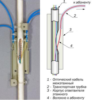

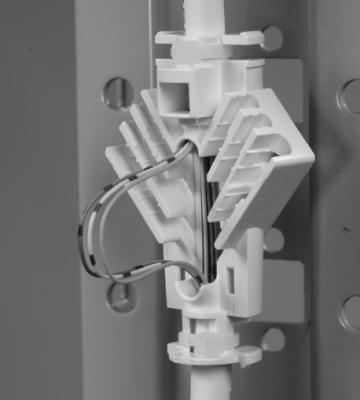

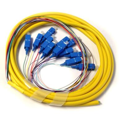

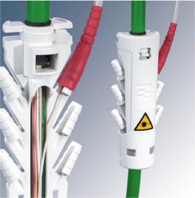

Оптика, технология PON:
Есть пару вариантов. Вариант 1 (дороже, поэтому вариант 2 рассматривать не будем).
1. Вертикальный межэтажный кабель 18 волокон 0,9 у каждого волокна свой цвет, с коннекторами (на рисунке) на одну сторону, где стояк по 2 квартиры: 25-30 метров законных (по высоте) + 10-20 метров минимум (тех.этаж, смотря где коробка стоит) + 15-20 метров (запас на первом этаже повороты изгибы, предбанники и вход в квартиру, в квартире максимум 2 метра и установка розетки) = 50-70 метров, допустим среднее = 60 метров. В стояке 1 кабель 18 волокон и диаметром 6-8 мм на всех этажах.
2. Вертикальный межэтажный кабель 28 волокон 0,9 у каждого волокна свой цвет, с коннекторами (на рисунке) на одну сторону, где стояк по 3 квартиры: 25-30 метров законных (по высоте) + 10-20 метров минимум (тех.этаж, смотря где коробка стоит) + 15-20 метров (запас на первом этаже повороты изгибы, предбанники и вход в квартиру, в квартире максимум 2 метра и установка розетки) = 50-70 метров, допустим среднее = 60 метров. В стояке 1 кабель 28 волокон и диаметром 6-8 мм на всех этажах.
3. Разветвители этажные, два стояка по 9 этажей, 2 х 9 = 18 штук.
4. Транспортная трубка 10-15 метров до квартиры + 2 метра в квартире, допустим среднее 15 метров. Значит 45 кв х 15 = 675 метров.
5. Оптическая розетка и пигтейл, 45 кв. х 1 шт. = 45 штук розеток и 45 пигтейлов.
По стоякам.. один кабель 6-8 мм в каждом стояке никому мешать не будет, оболочка у него жесткая ..протяжками и проволками не повредить... 2-3 провайдера в доме ..да хоть и 5..никто друг другу мешать не будет. Кабель прокладывается один раз и сразу на всех абонентов.. захламления жгутами и проводами просто невозможно..
Именно таким образом строят операторы в Китае, Японии, в Европе, МГТС в России... Они не выбрали витую пару!!!
По цене... (считаю по чем покупали последний раз, курс 23)
Кабель 18 волокон с коннекторами 60 метров = 506 грн.
Кабель 28 волокон с коннекторами 60 метров = 966 грн.
Разветвители этажные 18 шт. х 30 грн = 540 грн.
Транспортная трубка 675 грн. х 1 грн. = 675 грн.
Розетка оптическая 45 шт х 12 грн = 540 грн
Пигтейл оптический 45 шт х 12 грн = 540 грн.
Различные стяжки фиксаторы, примерно = 200 грн
Всего = 3967 грн

Второй вариант, если кому интересно...похож на первый, разница в том, что на стояке на этаж одно волокно, и делитель на каждом этаже (в пластиковых проходных коробках 12 на 12 см).
