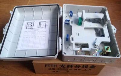

  В 12.05.2015 в 07:39, Den_LocalNet сказав:
То есть сплиттер там просто болтается? Крепежа ведь там нет никакого ...
  • Відповіді 94
  • Створено
  • Остання відповідь
Popular Posts
Яночка, солнце, сейчас желающих на коробку много ты не увидишь.  Причина тому .... мы эту коробку в глаза не видели, не вертели, не монтировали. Как может спрос появится?    Вариантов есть нескольк
если бы я сразу во всех боксах поставил 1х8 2 года назад - попал бы на 10к у.е. сейчас есть половина боксов где или не нужен сплиттер или стоит 1х2 а так, путем перестановки меньших на пустые боксы,
1. Нет трудоемкой укладки делителей.. В этом варианте достаточно вставить кассету.  2. Нет необходимости комплектовать при строительстве коробки делителями.  3. Менять делители например 1*4 на 1*8..
Posted Images

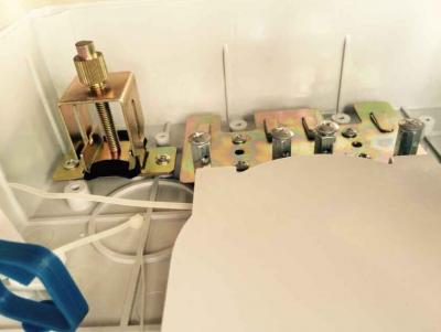

  В 13.05.2015 в 04:31, Учумелые ручки сказав:
двухсторонний скотч решает. можно кусочком изоленты.
ps: у меня болтается. точнее не болтается, а ледит в запасах пигтейлов
нейлоновые стяжки, 0.07коп/шт :D
хотя и не обязательно... ни разу не видел что бы столбы переворачивались :)
Есть альтернативный вариант решения данной проблемки...
Если кому интерестно,обращаемся
Это не проблемка!!! Ваш альтернативный вариант все и используют...в той или иной комбинации..здесь предложили другое решение))))
У Вас стандартная коробка...
Відредаговано uacity
  В 13.05.2015 в 07:45, Дмитрий1511 сказав:
эти боксы это еще то у#бище
з.ы. есть таких штук 20, продам :D
  В 13.05.2015 в 08:26, Den_LocalNet сказав:
эти боксы в качестве муфт на проблемных тянущих волокно кабелях можно применять :)
пару метров волокна накрутил на кассетку и оно без проблем тянет скока ему приспичит :))
  В 13.05.2015 в 08:38, rsst сказав:
було діло стояла муфта два рази затягувало волокно в полі поставили бокс забули  :)
Відредаговано vaslan

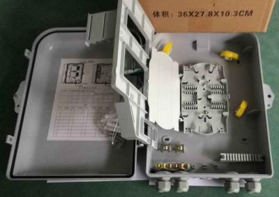

  В 12.05.2015 в 04:47, 'Учумелые ручки' сказав:
Пакажите, если не трудно, Ваш метод установки сплиттера "спереди", например для 216 бокса ...?
живой фото под рукой нет
вот в пэинтбраше набросал
желтый - "приход" из кассеты
все остальные манипуляции делаем на внешней стороне
блин, думал все так делают
готов на столбе заменить 1х2 на 1х4  за 3 минуты... да наверное даже быстрее
Тоже по аналочной технике стороим пон сети...самый удачный бокс,и укладка оптики ,сплитера в нём..,только клиентов слева запускаем,чтобы поменьше перегиб был при откритии тыльной стороны.
  В 13.05.2015 в 18:45, melomant сказав:
а чего ее открывать то?
если работать патчами то открывать для переварки/ремонта только
следовательно снимая со столба
а что бы снять со столба все равно нужно клиентские кабеля вытянуть
Відредаговано Den_LocalNet
  В 14.05.2015 в 14:43, Учумелые ручки сказав:
а цены ?
Образцы всем кто просил я заказал, они дорого, так как ехать будут DHL. Будут через 2 недели. А вот дальше цена зависит от нас. Чем больше партию наберем тем дешевле. При 1000 не дороже тех коробок, что все используют сегодня.
  В 13.05.2015 в 19:29, Den_LocalNet сказав:
Сами же сказали если работать патчами...(а бывает всякое),у нас пон-сеть паралельно и доставлят жылы на многоетажки,тоесть бывает нужно и одну жылу варнуть или просто проверить,или просветить или убрать потери на месте сварки. Короче мне приходилось ))),и если пучок клиентов слева то открить не составляет труда.
Если не патчами работать то не вижу профита в боксах совсем, уж лучше муфты ставить.
Про потери качества а месте сварки убрать это вообще что такое? За более чем 10 лет ни разу таким не занимался. Нужно нормально проектировать, строить и паспортизировать все линки. А про просветить/проверять по пути в подборке это вообще эпично...зачем?
Тут такое дело. Я считаю что не нужно мешать магистральную сеть и распред участок. У нас магистраль вся на муфтах и туда пациенты не включаются, а распред сеть на боксах и там даже если все обрезать то ляжет максимум пару соседних боксов. Т.е. от правильного строительства зависит многое.
  В 14.05.2015 в 19:37, Den_LocalNet сказав:
А какой смысл,в маленьком городе10-12 тис. ложить отдельно магистрали,пон,и сеть на многоетажки..Берём чистый городок---правильно сопоставляем понсеть,вместе с её постройкой забираем многоквартирные дома,.и ву-а-ля---везде один кабель и клиентские боксы. Веду до того что был проект на дома и на пон,но соеденив его мы получили економию в 30-35% на кабеле + на остальном тоже прилично..а ремонты и доработка сети ето вынужденные меры в связи с розшырением города и изминением его инфраструктуры в целом..
Відредаговано melomant
если магистраль масштаба городка  в одном боксе с абон выходами - жопа еще та... какой то криворукий монтажник залезет и все....
