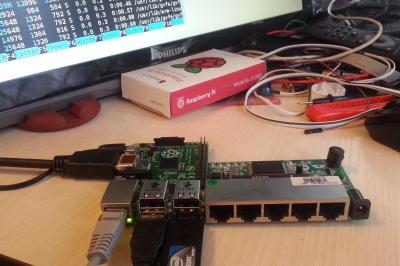

CoolS 0 Опубликовано: 2015-06-21 13:48:03 Share Опубликовано: 2015-06-21 13:48:03 (відредаговано) Доброго дня всем. Во время изучения Raspberry Pi, понял что эта штучка может превратить практически любой тупой свич в управляемый! Все тупые свичи (для примера возьмем 5ти портовые) сделаны на микросхемах в которых 6 портов - 5 отданы на разьемы (физические) и 1 остается PHY уровня (логический). Обмен с этим портом осуществляется, как правило, по протоколу MII/RMII, и с помощью него можно делать очень много - вланы, блокировка по мак-адресам и т.д. более подробно можно почитать в мануале на микросхему тупого свича на базе IC+ IP175C , например тут - http://nice.kaze.com/IP175C.pdf . Realtek микросхемки имеют всё подобное. Так вот, Raspberry Pi (на Debian Linux) запросто может взять на себя роль управляющего. В связи с этим, ищу единомышленников (инженеров-электронщиков, программеров под Линукс) для создания пакета программ + схематики для подключения к различным тупым коммутаторам что бы сделать из "тупых" свичей - умные. На сегодня Raspberry Pi можно найти на ебее гривен за 600, операционка скачивается из инэта бесплтано, всё что нужно - SD карточка гига на 4 для того что бы это всё стартонуть. Причем, Raspberry Pi имеет ещё кучу выводов и ЮСБ разьемы, то есть можно уже сейчас к нему подключать самые дешевые веб-камеры и делать видеонаблюдение. При подключении вайфай адаптеров и блютуз штук можно расширять возможности очень сильно, не говоря уже о всяких реле открывания-закрывания шкафов и удаленного ребута серверов по ресету или по питанию. Только представьте что можно получить на выходе!... Фотки прилагаю. Відредаговано 2015-06-21 13:52:25 CoolS Ссылка на сообщение Поделиться на других сайтах

CoolS 0 Опубліковано: 2015-06-21 14:01:33 Автор Share Опубліковано: 2015-06-21 14:01:33 Ок. А если использовать Itead iboard 1.1 с эзернет портом который стоит 430 грн и представить что его только подпаять к свичу на 24-48 портів и получится управляемый свич с кучей наворотов и веб-мордой ? Ссылка на сообщение Поделиться на других сайтах
