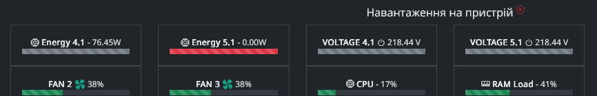

Подскажите MIB для мониторинга питания OLTа.
Хочу по snmp видеть когда голова уходит на питание от батарей при падении основного 220в
Спасибо!
В 04.09.2023 в 18:49, Maverick5 сказав:
Добрый день.
Спасибо!
Те, що є
C300 v2
GET_DC_voltage
SNMPv2-SMI::enterprises.3902.1082.10.10.2.1.6.1.4.1.1.0 * 0.001
SNMPv2-SMI::enterprises.3902.1082.10.10.2.1.6.1.4.1.1.1 * 0.001
C300 v 1
GET_DC_voltage
SNMPv2-SMI::enterprises.3902.1015.2.1.3.9.2.1.3.1.1.0 * 0.001
SNMPv2-SMI::enterprises.3902.1015.2.1.3.9.2.1.3.1.1.1 * 0.001
C320 v2
GET_DC_voltage
SNMPv2-SMI::enterprises.3902.1082.10.10.2.1.6.1.4.1.1 * 0.001
GET_power_supply_power
SNMPv2-SMI::enterprises.3902.1082.10.10.2.1.6.1.3.1.1.3 * 0.001
SNMPv2-SMI::enterprises.3902.1082.10.10.2.1.6.1.3.1.1.4 * 0.001
C610
GET_voltage SNMPv2-SMI::enterprises.3902.3.6002.2.6.3.1.5.1.1.0
GET_power_supply_power SNMPv2-SMI::enterprises.3902.3.6002.2.6.3.1.8.1.1.0
1726226084_.png.4da3862d5b2953de4765f7448fa5ce9a.png1576969684_.png.d66d0b9bb2d36bb9e219a38e1545d345.png503138643_.png.d105faaafdd953ad81e61933dec2ae80.png
