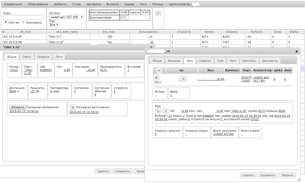

Короче 12 часов работы и я его интегрировал.
//список онушек
$ZTEonuActivePonDiidoid = '.1.3.6.1.4.1.3902.1012.3.28.1.1.2';
//статусы онушек 0-выключена 6-включена
$ZTEonuStatusoid =".1.3.6.1.4.1.3902.1012.3.28.2.1.3";
//mac адреса онушек нужно откусить первые 4 символа
$ZTEonuIDoid = ".1.3.6.1.4.1.3902.1012.3.28.1.1.5";
//вендор онушки
$ZTEonuVendorIDoid = '1.3.6.1.4.1.3902.1012.3.50.11.2.1.1';
//мощща на онушке  если больше 30000    $RxPower = ($RxPower-65536)*0.002-30; если меньше 30000 $RxPower = $RxPower*0.002-30;
$ZTEopModuleRxPoweroid = '.1.3.6.1.4.1.3902.1012.3.50.12.1.1.10';
// Дистанция вроде как метры
$ZTEonuDistanceoid = '.1.3.6.1.4.1.3902.1012.3.11.4.1.2';
// Состояние Меди
$ZTEonuUniIfOperStatusoid    = '1.3.6.1.4.1.3902.1012.3.50.14.1.1.7';
//Список мак адресов
$ZTEifFdbReadByPortMacAddressoid ='.1.3.6.1.4.1.3902.1015.6.1.3.1.5.1';
Функция для поиска Oid для списка мак адресов за онушкой

а можешь хоть скриншот показать, что получилось?

2 минуты назад, l1ght сказал:
Сразу скажу что фдб только для епон и не работает нормально с с220 (1.2.3 прошивка)
гоняю на Gpon(с320) полет нормальный.
там ОИДЫ прикольные. на 2 бита больше идентификатор(типа 1073807360). Пришлось искать алгоритм.
8 минут назад, Пэтро сказал:

      Hi everyone, I hope you are well.
      I need some OID and Mibs for these parameters like in this photo?
      If anyone has them, if possible, please send them to me, even if there is any OID for ZTE OLT?
      Thanks for all.
