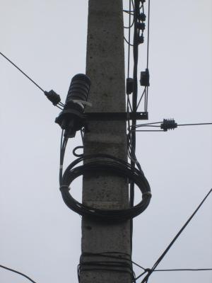

DerJaeger 233 Опубліковано: 2016-06-20 08:52:53 Share Опубліковано: 2016-06-20 08:52:53 Как по мне - так проблема высосана из пальца. Вот варианты крепления: 1 - Депсовская муфта FOSC-S; 2 - FOB-DM (Такой маленький, за 120-130 грн) 1. 2. Ссылка на сообщение Поделиться на других сайтах
Den_LocalNet 1 474 Опубліковано: 2016-06-20 20:32:31 Share Опубліковано: 2016-06-20 20:32:31 Фобы на опорах.... Жесть. Ссылка на сообщение Поделиться на других сайтах
PONovod 0 Опубліковано: 2016-06-20 22:10:41 Share Опубліковано: 2016-06-20 22:10:41 (відредаговано) Bernik, хрестовини для боксів абсолютно зайве. Вони тільки захаращують опору. Якщо на рахунок заземлення траверс ще можна сперечатись, то хрестовину точно доведеться заземлити. andreyprof, стяжки чи нормальне кріплення боксу це діра в бюджеті? Бокс вартує 300 грн, всередині як мінімум один дільник за 200 грн. Є бокси різної складності, а також відповідальності. Якщо через бокс проходить 8 волокон від OLT а Ви вішаєте його на шматки ізоляції то, пробачте за грубість, дірка у вас не в бюджеті.. DerJaeger, герметичність не важлива? Опади ще пів біди, а от гнізда шершнів обслуговуванню не допомагають. Візуально непогано дивиться, акуратна робота зварщика. Відредаговано 2016-06-20 22:20:16 PONovod Ссылка на сообщение Поделиться на других сайтах
DerJaeger 233 Опубліковано: 2016-06-21 02:36:40 Share Опубліковано: 2016-06-21 02:36:40 В 20.06.2016 в 22:10, PONovod сказав: DerJaeger, герметичність не важлива? Опади ще пів біди, а от гнізда шершнів обслуговуванню не допомагають. Візуально непогано дивиться, акуратна робота зварщика. Муфта практично герметична, зазор 1 мм +/- Не думаю, що в такий отвір пролізе мураха, не те щоб шершень. Поки що жодного разу не зустрічав жодних комах в таких муфтах. Чого не скажу про бокси. Дякую Ссылка на сообщение Поделиться на других сайтах
rsst 406 Опубліковано: 2016-06-21 06:49:31 Share Опубліковано: 2016-06-21 06:49:31 В 21.06.2016 в 02:36, DerJaeger сказав: В 20.06.2016 в 22:10, PONovod сказав: DerJaeger, герметичність не важлива? Опади ще пів біди, а от гнізда шершнів обслуговуванню не допомагають. Візуально непогано дивиться, акуратна робота зварщика. Муфта практично герметична, зазор 1 мм +/- Не думаю, що в такий отвір пролізе мураха, не те щоб шершень. Поки що жодного разу не зустрічав жодних комах в таких муфтах. Чого не скажу про бокси. Дякую шершни, осы, муравьи. Заходишь так в бокс, а там муравьи весь лак обглодали с волокон... Ссылка на сообщение Поделиться на других сайтах

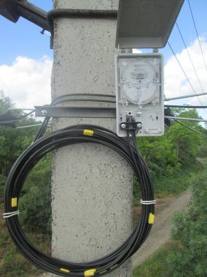

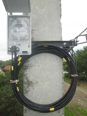

Женёк 71 Опубліковано: 2017-06-06 05:47:47 Share Опубліковано: 2017-06-06 05:47:47 (відредаговано) Экономисты блин ))) Сами за вечер по 5 тыс в пивбаре оставляют, а нормально бокс на столб повесить сил не хватает, я в шоке. На последних фото, вроде бы все красиво смотрится, правильно, но разварить во внутреннем ФОБе магистрали это пипец какой-то Відредаговано 2017-06-06 05:48:05 Женёк Ссылка на сообщение Поделиться на других сайтах

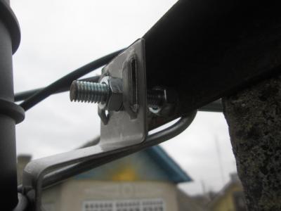

Rbert 145 Опубліковано: 2017-06-06 12:41:59 Share Опубліковано: 2017-06-06 12:41:59 В 15.10.2015 в 14:48, serega-cool сказав: Мы используем оцинкованную ленту Lenta.jpg Висит уже третий год и не ржавеет, соединяем с помощью винтика с гайкой, в любой момент можно снять, и прикрепить обратно.Э Это уже более качественней. А нержавка еще покрепче. Не воды- не гололеда-не ветра-не ультра фиолета-не большого крутящего момента . Ссылка на сообщение Поделиться на других сайтах
