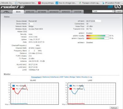

Это с 40 клиентами.

Неужели перегрузили трафиком  Download 11.8 Mbps ? ;-)
Edited by Alver
Нет, просто в этот момент была такая прокачка.
Максимум, на что способен Rocket - это 55-60 МБит при 40 клиентах. При этом загрузка проца в районе 95% по данным top.
При 50 клиентах емкость сектора до 50 МБит в полосе 40 МГц.
Это все справедливо при capacity не ниже 75-80% на секторе.
Titanium по данным UBNT способен дать +15-20%, и реально это близко к истине.
