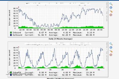

Да не пи.ди. Скрины MRTG ( дневной ) такой прокачки выложите. Я в теме ШБД почти 20 лет. Ни разу такого ( кроме как на TDMA MIMO 2x2 в 20  или 40 МГц  ) не видел.
Специально для такого умника.
Это сектор обычный рокет с 50 абонентами.

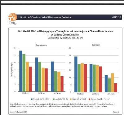

И что же мы видим на скринах. Максимальная  загрузка сектора в малтипойнт ( когда активны 8+ клиентов) 25-30 Mbps. Мы видим пики и до 49 Mbps, но обратите внимание, это же не постоянная нагрузка в течении нескольких часов в час пик ( 19.00-23.00) когда люди смотрят видео ( что на убнт невозможно). Это  пик в 0 часов 0 минут, когда все спят, и какой то клиент ( работая как в точка-точка ) начал тянуть загрузив сектор до 50 Mbps ( что конечно возможно на убнт в точка точка). Второй пик -тоже самое , явственно виден единичный всплеск  активности  одного клиента. Скрин спидтеста - из той же серии, видимо ночью-утром, когда все спят.
Проблема убнт в том, что его шедулер ( диспетчер множественного доступа ) не  справляется  в  малтипойнт ( 8+ одновременно активных  клиентов) с нагрузкой и поэтому в точка точка может выдать и 100М в 20 Мгц, а  с 8+ клиентами   только -25-30 Mbps.
См скрин испытаний ubnt 802.11n  на предмет загрузки сектора в зависимости от количества клиентов. Да протокол там CSMA, но Airmax ( поллинг) ubnt не сильно  отличается от  CSMA, так, типа wi-fi Airtime fairness,- косметические правки, который в отдельных случаях может работать даже хуже CSMA.
27 Mbps - это максимальная емкость сектора ubnt 802.11n Airmax в Download по пропускной способности в малтипойнт. У Камбиум ePMP емкость сектора благодаря протоколу TDMA  ( который использовался в wimax, а сейчас используется в LTE) в 3.5 раза больше,  а также у ePMP в 3-4 раза больше чем у убнт/мт  максимальное количество 120 клиентов на сектор. Это не теория, каждый кто работал с ePMP это уже знают.

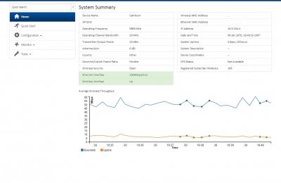

См скрин  загрузки сектора с 120 клиентами ( в онлайне 106). Это обеспечивается за счет протокола доступа  TDMA.
